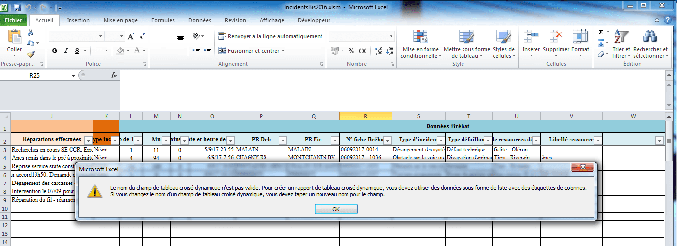

J'ai ce message quand j'ouvre mon document, y a-t-il un soucie avec les différents tableaux dynamique ?
probleme macro
Bonjour Alice,
pas touché à tes TCD...
J'ai eu ce message moi-même en ouvrant ton fichier.
N'ayant jamais joué avec ces outils là, je ne me suis occupé que de ma partie.
la dernière colonne n'a pas de titre.
eric
Effectivement, j'ai pris note que le message d'erreur n'étais pas du à la macro.
