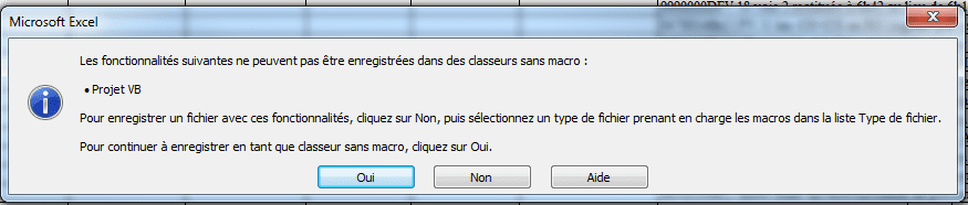

Bon, j'ai fait des tests, ça marche pas sur un autre fichier alors que ça marche sur le fichier que je vous ai donné.
J'ai 1 question :
1/ Dans la case je copie colle le texte suivant :
--GID--
<DEC>26480024
06H03 ADC du 894101 me signale avoir des difficultés
Dans le dossier que je vous ai donné suite à la macro, dans la cellule s'affiche :
26480024
Ce qui est parfait.
Mais si le texte de base est le suivant :
--GID--
Absence d'alimentation sur le secteur
(donc sans le <DEC>), le --GID-- va t'il disparaitre ? Parce que j'ai 5% des lignes que je dois copier coller qui n'ont pas le <DEC>
Et du coup le --GID-- ne s'enléve pas.
Je vous fourni le dossier où j'ai besoin d'appliquer la même macro mais qui ne marche plus, sachant que j'ai mis la ligne de code suivante, en remplaçant la colonne L par W, soit en remplaçant le 12 par 23 :
Sub Test()
Dim Plage As Range
Dim Cel As Range
With ActiveSheet: Set Plage = .Range(.Cells(2, 23), .Cells(.Rows.Count, 23).End(xlUp)): End With
For Each Cel In Plage
On Error Resume Next
Cel.Value = Split(Cel.Value, ">")(1)
Next Cel
23incidents.xlsx (527.75 Ko)
Je viens de faire d'autres tests et il s'avère que :
1/ Effectivement quand il n'y a que --GID-- (sans le <DEC>), le --GID-- ne disparait pas.
2/ Que pour ce faire la macro doit être activé à chaque copier coller et n'est pas automatique. (Je sais pas si c'est possible mais que la macro efface en temps réel toute seul les informations dès que l'on les colle).

Bonjour Alice,
pas si pro...
J'ai décelé une erreur dans mon code : je pensais (pas capté pendant les premiers tests) qu'il y avait un LineFeed après <DEC>.
Or, il n'y en a pas donc le texte est tronqué d'un caractère après traitement, ce que tu peux vérifier par toi-même.

Nouveau problème, quand j'enregistre le fichier excel, ça me marque ça :
erreur macro
Du coup biensur je fais non, ça me demande de choisir un nouveau nom (comme si j'enregistrais le fichier pour la premiere fois, mais à chaque fois ce message revient, ce qui m'empêche de garder la macro active continuellement.
Il te faut l'enregistrer en .xlsm et non .xlsx donc, choisie classeur contenant des macros dans la liste (ComboBox) de la boite Enregistrer
