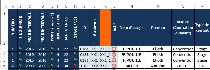

Je suis confronté à un petit soucis de fonctionnement avec la méthode "Find"
J'ai remarqué qu'il saute toujours la première cellule de la plage enregistrée et commence sa recherche à partir de la deuxième cellule de la plage spécialement pour les cas où l'information recherchée se retrouve sur les premières lignes. La première ligne est toujours oubliée. Par contre ce qui n'est pas le cas si l'information recherchée est sur la première ligne et de façon unique.
Oui je sais c'est assez confus tout ça.
Je m'explique prenons le code suivant:
 Set rCel = wksC.Range("J3:J" & iRowC).Find(what:=utilisateur_selection, lookat:=xlWhole, searchdirection:=xlNext)
et le Salarié FRIPOUILLE Elioth qui est représenté de la ligne 3 à 5 comme le montre l'image ci-attachée.
Si je compile, rCel.Row me retourne à chaque fois la valeur 4 correspondant à la "ligne4" alors que la première information de FRIPOUILLE Elioth est enregistrée sur la "ligne3". Par contre, si on supprime les lignes 4 et 5 et qu'il ne reste plus que la ligne 3 relative aux informations de FRIPOUILLE Elioth alors rCel.Row retourne 3.
Du coup à chaque fois que j'exécute le code suivant:
wksC.Rows(rCel.Row & ":" & iLig).Delete shift:=xlUp
la première ligne demeure car cela revient à faire
wksC.Rows(4 & ":" 5).Delete shift:=xlUp
au lieu de
wksC.Rows(3 & ":" 5).Delete shift:=xlUp
Toutefois le problème ne se pose pas pour le reste des salariés dont les informations sont enregistrés dans les lignes suivantes.
J'espère que mon explication a pu vous éclairer sur mon soucis avec l'usage de la méthode "Find".
Bonjour Ekoue,
je ne parviens pas à ouvrir le fichier sur l'ordinateur domestique.
Donc, sans avoir testé ce qui suit, essaie peut-être de changer A3 et J3 par A2 et J2...
C'est la première chose que je voulais faire si le fichier s'était chargé.
Bonjour Curulis,
Yess ça fonctionne avec A2 et J2. Problème résolu!
Sauf que je ne comprends toujours pas le fonctionnement de la méthode "Find" en prenant A3 et J3.
Avec A3 et J3, elle affiche le bon résultat dans les scénarios suivants:
  • une seule et unique ligne contenant les informations du collaborateur sur la première ligne de la matrice
  • Débuter la plage avec A2 et J2 dans le cas où le salarié est représenté dans les premières lignes de la matrice.
Dans le cas contraire rCel.Row retourne toujours "4" au lieu de "3" attendu.
Pour les prochaines utilisations de cette méthode, j'aimerais si possible connaître l'origine de ce problème sans trop abuser de votre temps.
Merci beaucoup!
