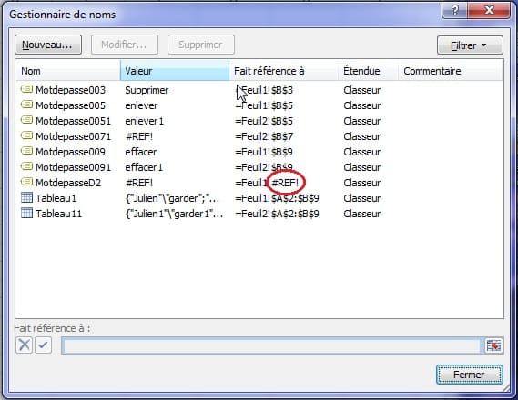

Il y un objet qui a une référence invalide :
ref invalide
Peut-ton ajouter un bout de code pour supprimer ces objets ? (MotdepasseD2 dans mon cas)

Essaie ceci (sans grande conviction) :
Option Explicit
Public Sub Supprimer_noms()
Dim ws As Worksheet
Dim nm As Name
On Error Resume Next
    For Each nm In ActiveWorkbook.Names
        If nm.Name Like "Motdepasse*" Then
            Application.Goto Reference:=nm.Name
            Selection.ClearContents
    Next nm
On Error Goto 0
Ca marche comme une montre suisse ! Encore merci
