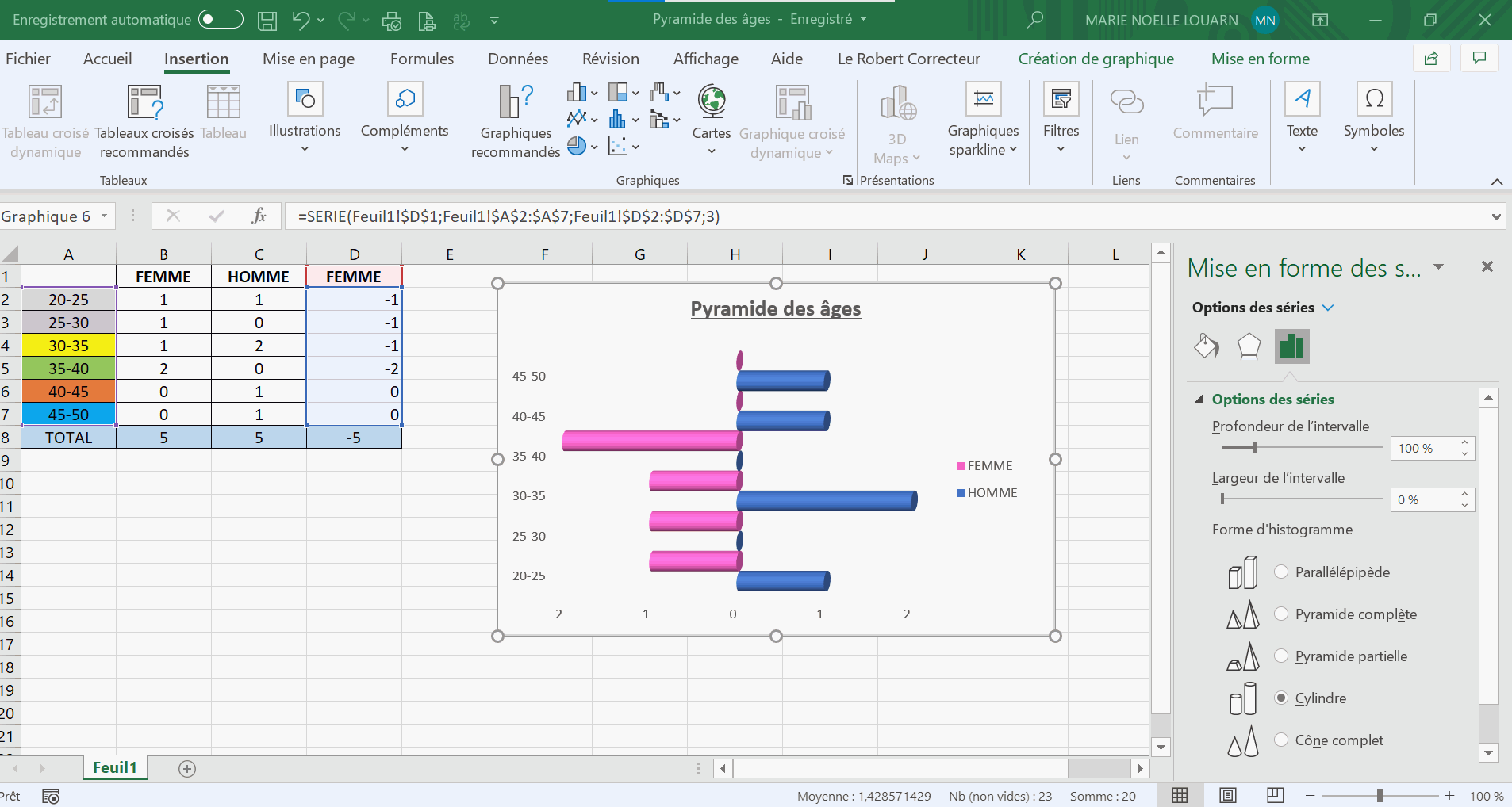

J'aimerais finaliser la création d'une pyramide des âges.
Seulement le problème est que je n'ai pas l'option "superposition de série" que je vois partout sur les tutoriels. Du coup les données ne sont pas face à face.
J'en ai vraiment besoin pour finir un dossier de soutenance pour un Bachelor en RH que je vais passer à la fin du mois.
Auriez-vous une astuce svp ?
Merci beaucoup de votre aide.
Voici une copie d'écran, je vous envoie mon fichier en pièce jointe.
Il suffit de choisir des barres empilées et non des barres groupées dans le type de graphique
Comme 78chris l'a suggéré, modifie ton type de graphique.
capture d ecran 2021 07 06 222845
oh super !!!
Merci beaucoup à tous les deux :D !!
