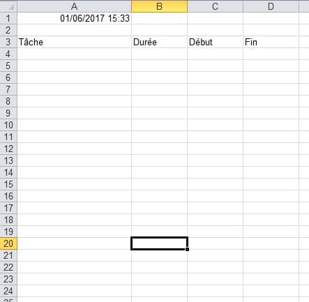

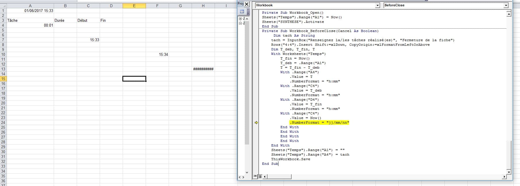

Alors voilà, pour simplifier la chose je t'ai fait des capture d'écran qui seront plus parlante qu'une explication.
Avant exécution :
temps
Après exécution :
temps2
J'ai pas trop compris pourquoi sa m'a rentré les valeurs dans ces cellules là ^^.
Merci d'avance.
nn ne correspond à rien.
Et les formats de cellule doivent être affectés dans la langue de VBA : "dd/mm/yy" (si c'est jj/mm/aa (jour/mois/année) que tu veux)
