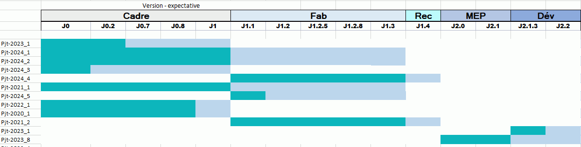

Je reviens encore vers vous, s’il vous plaît, pour un petit coup de main sur la macro que j'essaie d'ajuster certains critères
20test-1-lrd.xlsm (34.18 Ko)
. Pour l'instant, elle fonctionne pas mal avec cette formule :
cell.Formula = "=IF(Jalons_tdb!$C" & (row - 3) & "=Tdb!" & baseCol & "$3, IF(Jalons_tdb!$D" & (row - 3) & "=\"" & categorie & "\", \"turquoise\", \"\"), \"\")"
cellValue = cell.Value
Cette formule vérifie si la colonne "C" de "Jalons_tdb" correspond à la ligne "3" de "Tdb". Si oui, elle colore la cellule concernée en turquoise, ainsi que celles à gauche.
Mais maintenant, j'aimerais ajouter deux nouveaux critères :
1. Coloration des cellules à droite: J'aimerais que les cellules à droite de celle colorée en turquoise soient peintes en bleu clair, mais selon les règles suivantes :
  • Si la cellule turquoise est entre les colonnes 2 et 5, alors colorons en bleu clair jusqu'à la colonne 6.
  • Si elle est entre les colonnes 6 et 10, alors jusqu'à la colonne 11.
  • Si elle est entre les colonnes 11 et 13, alors jusqu'à la colonne 14.
  • Si elle est entre les colonnes 14 et 15, alors jusqu'à la colonne 16.
2. Gestion des phases : L'idée est que les cellules à gauche de la turquoise deviennent blanches quand on change de phase (par exemple, de "cadre" à "Fab", "Rec", etc. ). Cela aidera à visualiser clairement les transitions entre les phases du projet.
Je vous ai joint une illustration pour mieux expliquer et l’Excel.
Pouvez-vous m'aider à intégrer ces fonctionnalités ? Merci d'avance pour votre temps et votre expertise !

J'ai repris votre code complet, voici ma version :

A vous de l'essayer sur une copie de votre fichier.

Salut @LouReeD;
ça a marché parfaitement!
Merci beaucoup pour votre aide!
à bientôt,
Emy
