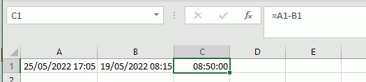

Je n'arrive pas à soustraire deux dates avec un format personnalisé (jj/mm/aaaa hh:mm) qui soit parlant car l'affichage laisse à désirer avec dedans une date avec 1900
EXEMPLE
(25/05/2022 17:05)-(19/05/2022 08:15)=j'obtiens 06/01/1900 08:50, j'aurai souhaité obtenir un nombre avec des heures et des mn : est ce possible ?
(25/05/2022 13:05)-(24/05/2022 08:15)= j'obtiens 01/01/1900 04:50 , ce n'est pas joli en présentation 1 jour et 4H50
Yves
Bonjour YG_LY,
Sujet déplacé car concerne Excel (je pense)
Merci d'y prêter attention SVP
Sinon concernant votre demande, normalement, rien de plus simple
Il suffit de mettre la cellule résultat au bon format
Ok sur le jour même du 25 au 25 , mais lorsque vous avez du 25 MAI au 31 MAI cela ne peut pas faire 02:05:00 puisqu'il y a 6 jours d'absence.
25/05/2022 15:00 31/05/2022 17:05 02:05:00
