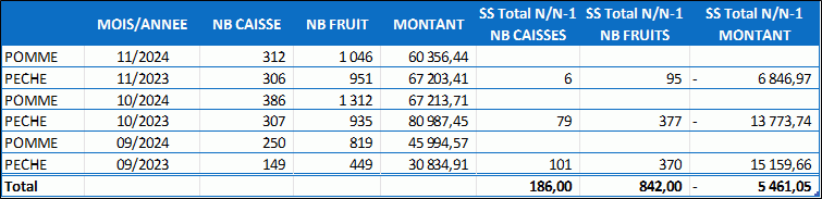

Par power query j'ai réussi à arriver à une base par contre je voudrais intégrer des sous totaux dans mon tableau par power query qui fait la différence et une ligne total final
Je mais mon fichier en exemple pour que ce soit plus explicite sur mon besoin

De façon générale on respecte la logique des tables de données que ce soit en Excel ou en PowerQuery et on déconseille donc de mélanger des lignes de natures différentes
En Excel je réalise toujours les sous-totaux à droite des données, donc dans des colonnes. Cela permet de garder la possibilité de trier ou filtrer.

Bonjour à tous !
Je plussoie le principe énoncé par 78chris (Hello !).
Je vous propose néanmoins une approche "irrespectueuse" :
Merci à vous deux pour votre aide et conseils, la solution apportés est parfaite cela fonctionne bien merci encore JFL
