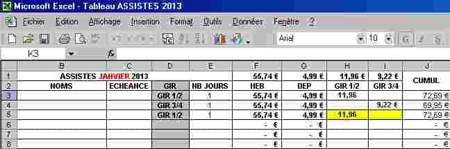

Je crée un post car chaque cas est différent.
Je voudrais qu'il apparaisse dans la cellule :
H3 le total de E3 * H1, seulement si D3 contient 1 ou 2.
I3 le total de E3 * I1, seulement si D3 contient 3 ou 4.
Tableau en pièce jointe.
Voici la formule que j'ai trouvé mais que je n'arrive pas à compléter :
=SI(NB.SI(D3;"*1/2*");(H1*E3);"")
Je rencontre aussi un problème lorsque je glisse la formule vers le bas, les cellules se décalent, par exemple pour le H1 -> H2, H3 au lieu de rester sur la valeur H1.
J'ai un peu de mal à bien expliquer j'espère que vous aurez compris
Merci d'avance pour votre aide ...
Olivia.

Pense aux signes dollar $ (Voir fichier)

Merci pour ta réponse !!
Pour la colonne "D", je n'arrive pas à faire en sorte qu'on puisse mettre un seul GIR ...
1 et 2 = GIR 1/2 =11,96 / 3 et 4 = GIR 3/4 = 9,22
Pas trés claire, ta demande.
Si j'ai compris...
20classeur2.xls (16.00 Ko)

J’ai interprété la question différemment.
J’ai supposé qu’une simple liste de validation était suffisante pour imposer le choix entre GIR 1/2 ou GIR 3/4

Cette option me plait bien en effet !!
Il faudrait que dans la liste déroulante il y ait : 1 ; 2 ; 3 ; 4, que les GIR ne soient pas groupés
