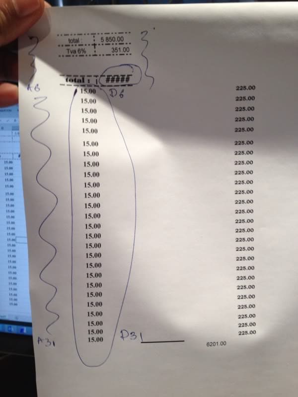

moi je veux cacher juste la plage " A6:D31 "
merci encore pour ton aide Dan

ce code cache la rangé de 6 à 31 , moi je veux cacher la plage "A6 ; D31 "

je veux cacher la plage (A6;D31 ) , le dernier code de jean-eric cache les lignes 6 à 31
et ça imprime 2 fois , une feuille correspondante au macro et une autre complète

le code cache la colonne " a " et " d " , voici ce qe que j'ai eu ..
l'image à imprimé

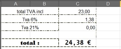

Normal puisque C5 et D5 sont fusionnés et que tu veux cacher la colonne D....
Si tu utilises des codes VBA évite les fusions de cellule !
Défusionne tes 2 cellules pour que le total soit en C5 uniquement

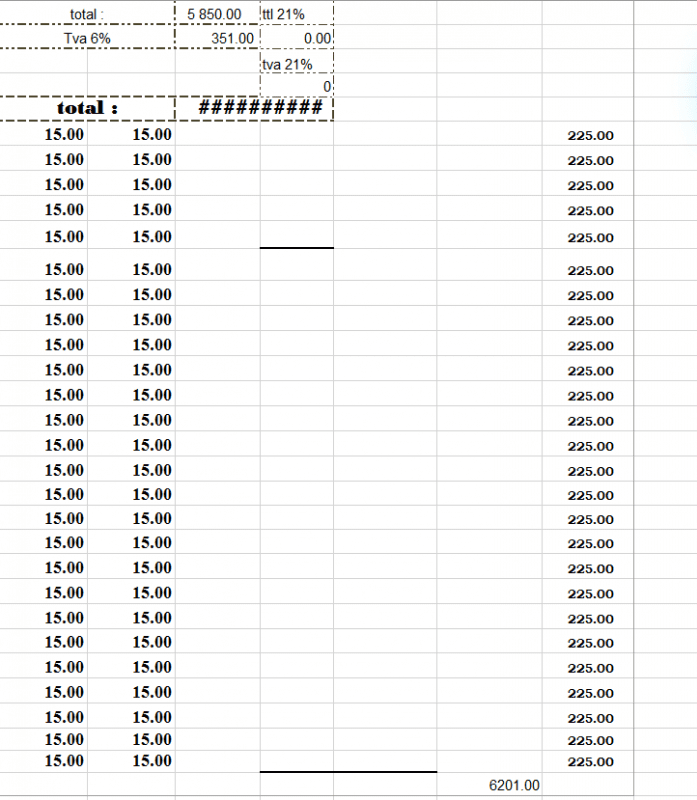

j'ai défusionné mais le macro cache les colonnes entières "a et d "
est ce qu'il y'a pas un code qui peut cacher une plage ou quelques cellules ?
ben non évidemment. Soit tu caches une ligne soit une colonne ou les deux
Edit : il faut revoir la présentation. Pourquoi ne pas faire comme ceci :
vue

ah oui je ne le savais pas , dans ce cas merci !
je vais suivre ton conseil et changer la présentation ..
merci beaucoup
