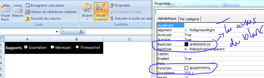

J'ai un souci avec 3 cases à cocher (ActiveX) dans le fichier joint.
Lorsque je clique sur l'un des 3 voilà ce que j'ai à l'écran :
snip 20160325094604
Je travaille avec Windows 10 et MS Office 2013 Pro.

Bonjour Jean-Eric,
cela vient de ta couleur de fond.
Ton texte est blanc, et ta couleur de fond est blanche (la couleur de surbrillance).
Donc lorsque tu cliques, tu mets ton bouton en surbrillance, il devient blanc, avec du texte blanc = blaaaanc

Après vos conseils judicieux et le fichier joint (qui fonctionne), je me suis rendu compte que je pouvais plus modifier la propriété BackColor de mes contrôles.
Ne me demandez pas pourquoi?
J'ai donc supprimé tous les fichiers avec l'extension exd.
Et par magie microsoftienne, j'ai pu modifier cette p****n de propriété.
Merci à vous deux.
