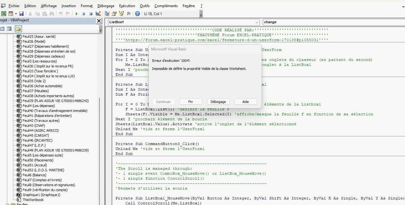

Bonsoir à tous,
Pourriez-vous me dire comment sortir du mode arrêt?
capture d ecran 2024 12 14 185226
Merci par avance

Bonsoir LouReed
Ne fonctionne pas lorsque je clique sur le triangle vert
2
Vous avez cliquez sur le carré, le mode arrêt des code macro est stoppé.
Ensuite il faut utiliser le fichier comme il se doit, on ne peut pas forcément "lancer" une procédure directement avec le Play.
Tout dépend du fichier.
Sans fichier pas facile de savoir d'où vient votre problème de fonctionnement.
@ bientôt
LouReeD

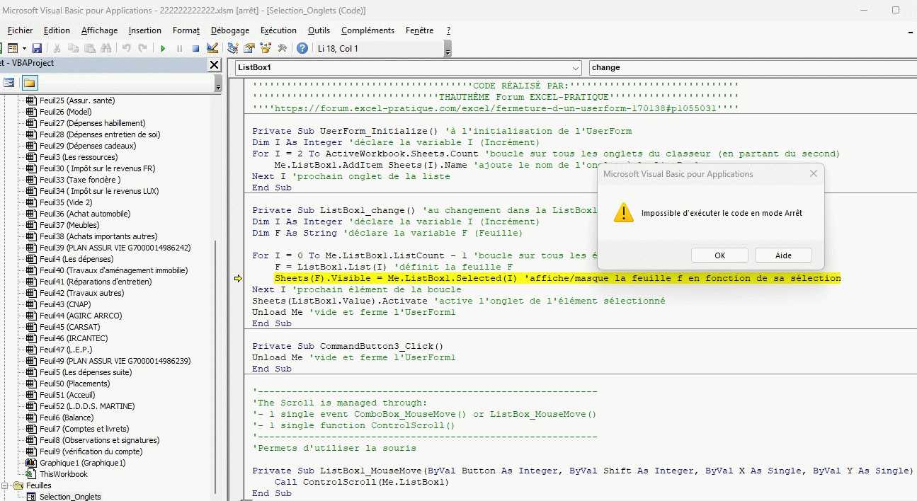

Bonjour à tous !
djodjo,
quand j'ai ce message d'erreur je réinitialise le code en me servant du menu exécution et réinitialise
Bonne journée !
Je viens de trouver mon erreur. J'ai protégé le classeur par un mot de passe et cela bloque tout.
Merci d'avoir voulu m'aider.
