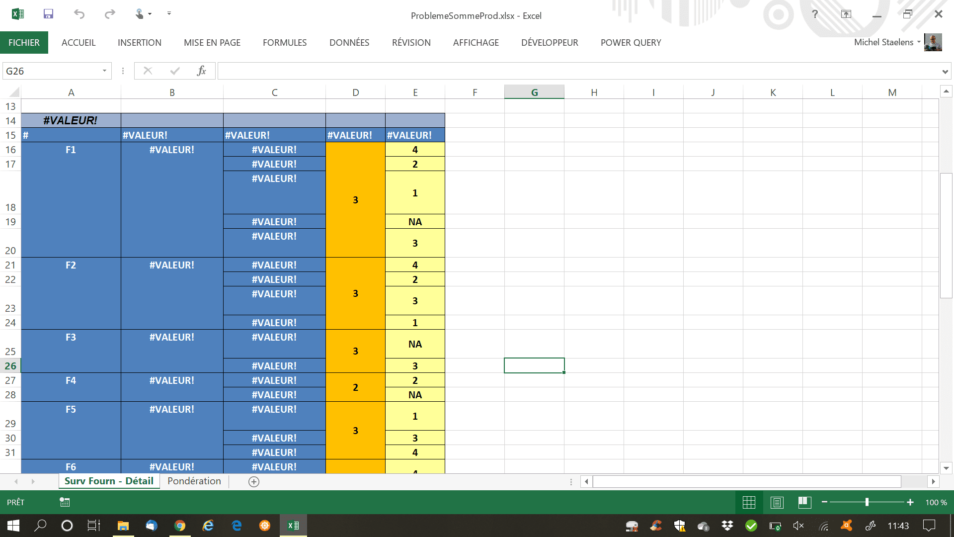

Voici ce que je peux voir ...
capture d ecran 210
Autant pour moi... j'ai oublié de figer les valeurs
Il y a un onglet "Traduction" qui permet de changer les valeurs en fonction de la langue sélectionnée. J'ai remis en PJ le fichier corrigé.
