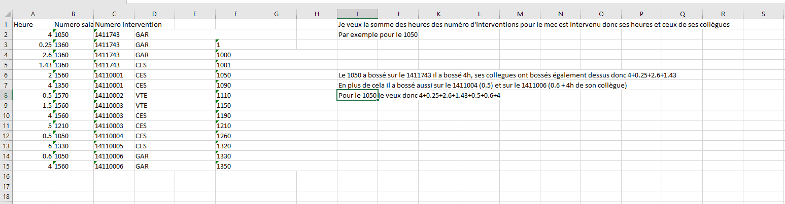

J'ai un calcul que je n'arrive pas à conceptualiser sur excel, je l'ai fait sur sql, mais sur excel j'aimerai vraiment savoir comment c'est possible
Je suis dans le monde de l'automobile.
J'ai des ordres de réparation, c'est à dire une intervention que je nomme numero_OR , j'ai des salariés qui sont codifiés Nom_Sal, et j'ai un nombre d'heure NB_H sur 1 table.
Je voudrais la somme des heures (NB_H) par numéro_OR dans lequel le salarié Num_Sal est intervenu.
On peut avoir évidemment 2 ou 3 salariés par numéro_OR (si 3 personnes ont bossés sur l'intervention par exemple).
(Voir en PJ l'image svp)
excelforum
J'aimerai que le calcul soit automatisé pour chaque personne afin de faire un état de la producitivité de chacun !
Comment puis-je faire?
merci !

Merci beaucoup pédro mais c'est pas exactement cela que je souhaite, j'ai essayé de l'expliquer sur le fichier excel, par exemple pour le numéro 1050 j'attends le chiffre 13.38... Ton TCD me donne 5.1 qui est la somme des heures du 1050 travaillées, or je veux la somme des heures des numéro d'intervention pourlequelles le 1050 a travaillé ne serais-ce que d'un 0.00001
As tu une idée?
