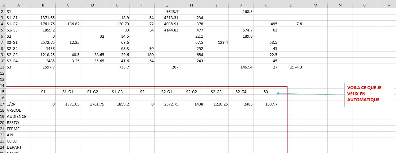

Salut les amis,
J'ai un souci avec un tableau présenté sous la forme plusieurs colonnes, plusieurs lignes et des montants à l'intérieur, je souhaite utiliser la fonction somme.si.ens ou la fonction recherchev et malheureusement j'ai encore un #VALEUR. Pourtant les chiffres sont bien en nombre et non pas en texte.
Une personne pourrait m'aider svp ?
32somme-si-ens.xlsx (11.23 Ko)
Ton fichier ne comportant pas de formule, on ne peut donc t'expliquer pourquoi une valeur d'erreur serait renvoyée....
Ce que tu montres par ailleurs n'est qu'une transposition de ton premier tableau !
Ceci tu l'obtiens soit en copiant l'ensemble du tableau, et en opérant un collage spécial Transposé,
soit par formule, en sélectionnant une plage ayant autant de lignes que ton premier tableau a de colonnes et autant de colonnes qu'il a de lignes, taper la formule :
=TRANSPOSE(A1:L11)
et la valider matriciellement (Ctrl+Maj+Entrée).
Bonjour MILOUD57000,
Salut MFerrand,
Exactement la même conclusion en ce qui concernent la transposition du tableau "A1:L11" en "A15:K26".

Je te remercie, mais ça fonctionne pas malheureusement.
Lorsque je fait le total, il ne correspond pas au total de la base du dessus.
