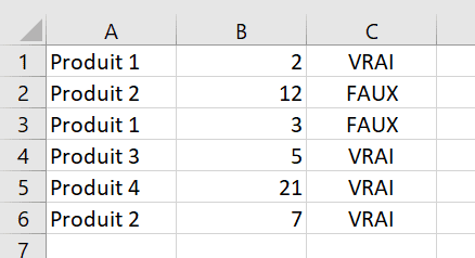

Voici mon problème :
Je souhaite calculer la quantité totale (somme) indiquée pour chaque type de produit, à la condition qu'il réponde au critère "VRAI".
En image (exemple simplifié) :
capture3
(Sachant qu'en pratique, mon classeur contient un nombre très important de références, et donc de lignes)
A l'heure actuelle j'ai bien trouvé une formule me permettant de trouver le nombre d’occurrence (nombre de fois où un produit apparaît sur une plage donnée, et selon le critère VRAI/FAUX) mais je bute sur la formule qui me permettra de calculer la somme des quantités correspondantes, toujours selon le critère VRAI/FAUX.
J'espère avoir été suffisamment précis dans ma question.
Merci pour votre aide !

Bonjour btwk,
Essayez avec:
=SOMME.SI.ENS(B:B;A:A;A1;C:C;"VRAI")
Somme de la colonne B
si la colonne A identique à A1
et si la colonne C contient "VRAI"
Une proposition.
Les données sont sous forme de tableau et les calculs effectués dans un tableau croisé dynqmique (TCD).
16btwk.xlsx (13.00 Ko)
Excellent !
Merci njhub et Jean-Eric !
Vos réponses sont toutes les deux super !
La formule est parfaite pour moi.
Merci beaucoup !
