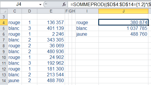

J'ai un problème de syntaxe quand j'essaie de mettre plusieurs conditions dans ma formule somme.si.ens.
Ici par exemple admettons que je cherche la somme du rouge dans la colonne concernée, et dans l'autre je souhaite avoir plusieurs condition(somme si 1 ou 2 par exemple)

Bonjour le forum,
J4 :
=SOMMEPROD(($D$4:$D$14={1.2}*($C$4:$C$14=I4))*($E$4:$E$14))
A tirer vers le bas.

Cette formule ne donne pas les bonnes sommes...
Par contre pour l'autre solution les montants sont corrects mais je copie/colle cette formule et j'obtiens 0 chez moi
Formule plus longue mais qui donne les mêmes résultats :
=SOMMEPROD(($D$4:$D$14=1)*($C$4:$C$14=I4)*($E$4:$E$14))+SOMMEPROD(($D$4:$D$14=2)*($C$4:$C$14=I4)*($E$4:$E$14))
Merci, je ne veux pas une formule trop compliquée car sur mon vrai fichier j'ai bcp plus de conditions à entrer. Je vais essayer avec votre première proposition, je ne sais pas pourquoi cela fonctionnalité chez vous et pas chez moi.

oui oui justement elle est simple mais me donne 0
Celle-ci fonctionne chez moi et pas l'autre même en essayant des "," ou des "/" ...

avec des \ oui ça fonctionne et je n'y avais plus pensé
