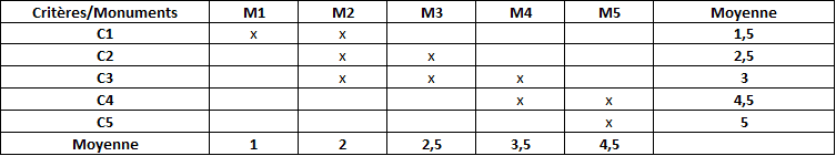

Somme et moyenne de critères dans un tableau
Dans le tableau, ci-joint, le classement des lignes et des colonnes se base sur le calcul d’une moyenne. Pour chaque ligne, il est nécessaire de faire la somme des numéros de colonne correspondant à chaque attestation puis, il faut diviser par le nombre total d’attestations. Le tableau présente le résultat de ces différentes moyennes mais je ne trouve pas la formule permettant d’arriver à ces résultats. En effet, j’ai essayé différentes formules mais sans succès.
tableau
Je vous remercie par avance pour votre aide.
Bien cordialement,

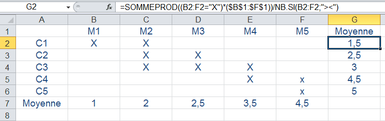

Bonsoir A14, Cindy,
je te propose ce fichier Excel :
9exo-a14.xlsx (9.27 Ko)
* regarde la formule en G2 (tirée vers le bas jusqu'en G6)
* regarde la formule en B7 (tirée à droite jusqu'en F7)
dhany
Je vous remercie pour votre aide et votre rapidité !
Bonne soirée !
Bonsoir le forum,
G2 : =SOMMEPROD((B2:F2="X")*($B$1:$F$1))/NB.SI(B2:F2;"><")
B7 : =SOMMEPROD((B2:B6="X")*($A$2:$A$6))/NB.SI(B2:B6;"><")

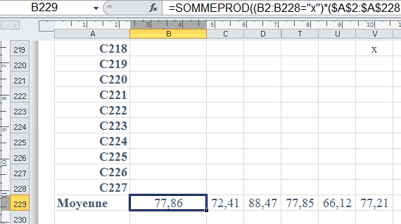

Tout fonctionne sur le tableau que je vous ai envoyé.
Cependant, j'ai tenté sur un tableau avec 228 lignes et j'ai obtenu "#VALEUR!" (cf. cellule A229). J'ai aussi effectué la manipulation que vous m'avez précisé en personnalisant avec "C"0. Je ne comprends pas pourquoi cela ne fonctionne pas.
Il suffit d'une cellule colonne A qui ne soit pas au format recommandé.
moyenne
Je m'excuse mais je ne comprends pas ce que vous essayé de me dire..
J'ai supposé qu'une cellule au moins n'était pas au format proposé.
J'ai donc supprimé les cellules A2:A228 et recommencé la procédure.
moyennes
Merci beaucoup pour votre aide, tout fonctionne maintenant.
