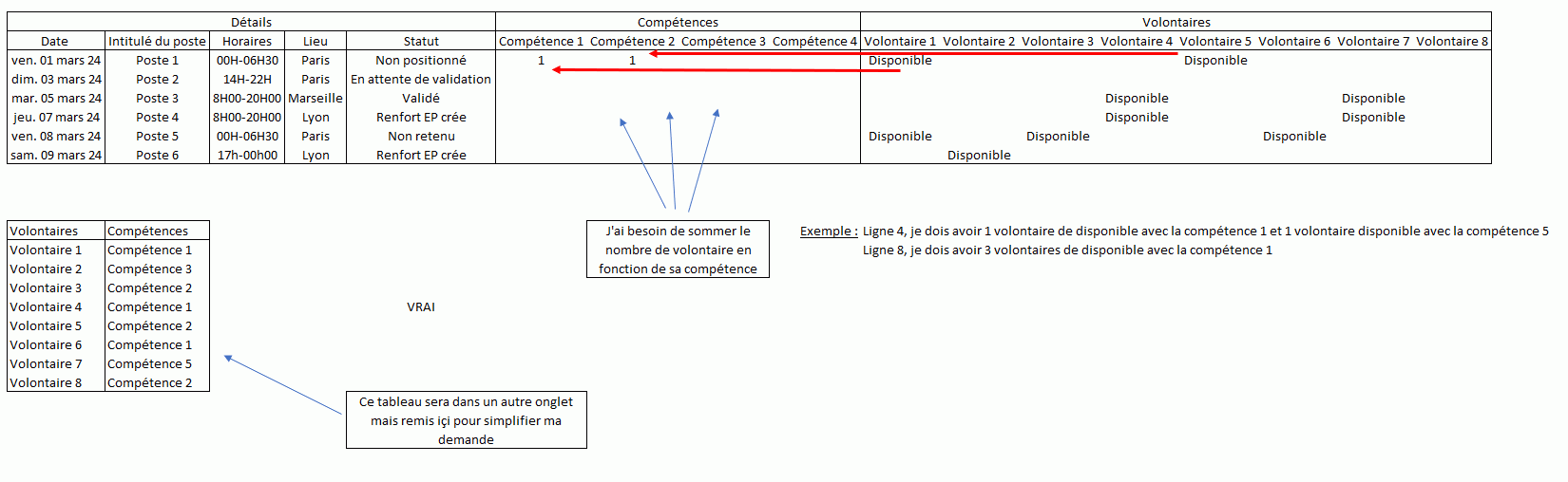

je suis face à un casse tête. Ou du moins je n'arrive pas à trouver.
Pour faire simple, dans un petit tableau, j'ai des noms de volontaires avec en face une compétence.
Puis dans mon tableau principal, des volontaires viennent indiquer s'ils sont disponible sur différents postes.
Mon besoin est de pouvoir savoir dans ce même tableau en dessous des colonnes compétences, de pouvoir sommer le nombre de volontaire disponible par compétence.
Je vous joins un fichier pour expliquer mon cas.
J'ai bien sûr anonymiser toutes les données pour les raisons que vous imaginez.
Je vous remercie d'avance pour votre aide.

Bonjour "Doux Rêveur", merci pour ta réponse. Et sympa la photo de profil.
Oui effectivement j'ai fait une erreur dans la rédaction de mon exemple. Disons que le volontaire 5 à la compétence 2.
Je devrai avoir pour la ligne 4 : compétence 1 (1 volontaire) ; compétence 2 (1 volontaire).
Les flèches en rouge montrent le résultat attendu (mis manuellement pour expliquer l'attendu). Vois photo.
exemple
JFL, effectivement c'est le résultat voulu. Je te remercie pour cette réponse.
Je vois que j'avais toutes les différentes formules dans mes idées mais je n'ai pas réussi à tout combiner.
Respect et merci.
