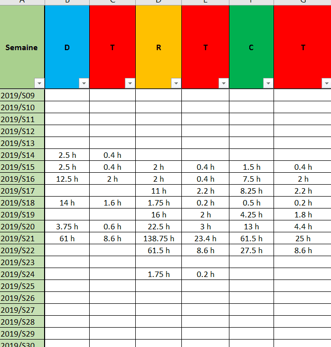

je souhaiterais faire la somme des heures restantes après cette semaine .
j'ai tenté quelque formule ; =SOMME.SI('Base Données indi'!A:G;NO.SEMAINE.ISO(K2);'Base Données indi'!B:G) => ne marche pas
je suis a cour d'idée ,peut être que la solution est VBA mais comment commencer le code ou la formule ?
Comment peut-on retranscrite en "Excel" le supérieur au numéro de semaine ?µ
Ci-joint une copie d'écran
merci de votre aide
Bonne journée

Dans le cas précis ... est-ce-que c'est bien la somme depuis B9 jusqu'à G12 dont tu as besoin ...?
soit la semaine en cours + les semaines suivantes ...
Merci de confirmer ... ou de corriger ...
différente solution possible ; le but est d'avoir la charge de la semaine + le passé
ici il me faudrait de b2 a G9 = 468hs
ou on peut faire aussi ;la charge total donc B2 a G12 = 576.1 - B10 a G12 = 108 = 468

Merci pour ton explication ...
Ci-joint ton fichier test ...
En espèrant que cela t'aide
33test-fleurmi.xlsx (19.01 Ko)
SUPERRR James007 , c'est exactement ca !!
