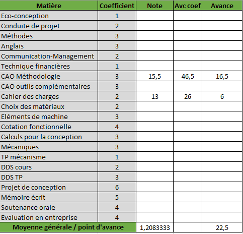

Je vous explique le soucis :
Je souhaite creer un tableau qui permet de savoir à un instant T la moyenne générale d'un élève et ses points d'avance.
Donc, certaine note ne sont pas encore connue, et je ne trouve pas comment "exclure" cette note et son coefficient du calcul (qui devrait, d'après l'exemple être à 14.5 de moyenne).
Si quelqu'un à une idée, je met une capture du tableau
point avance
Difficile de voir les formules sur une image.
Peux-tu envoyer un fichier Excel?
Et voilà

=SOMMEPROD(note;Coef)/SOMMEPROD(ESTNUM(note)*Coef)
Super ! Je n'avais pas du tout pensé à ça..
Merci beaucoup
