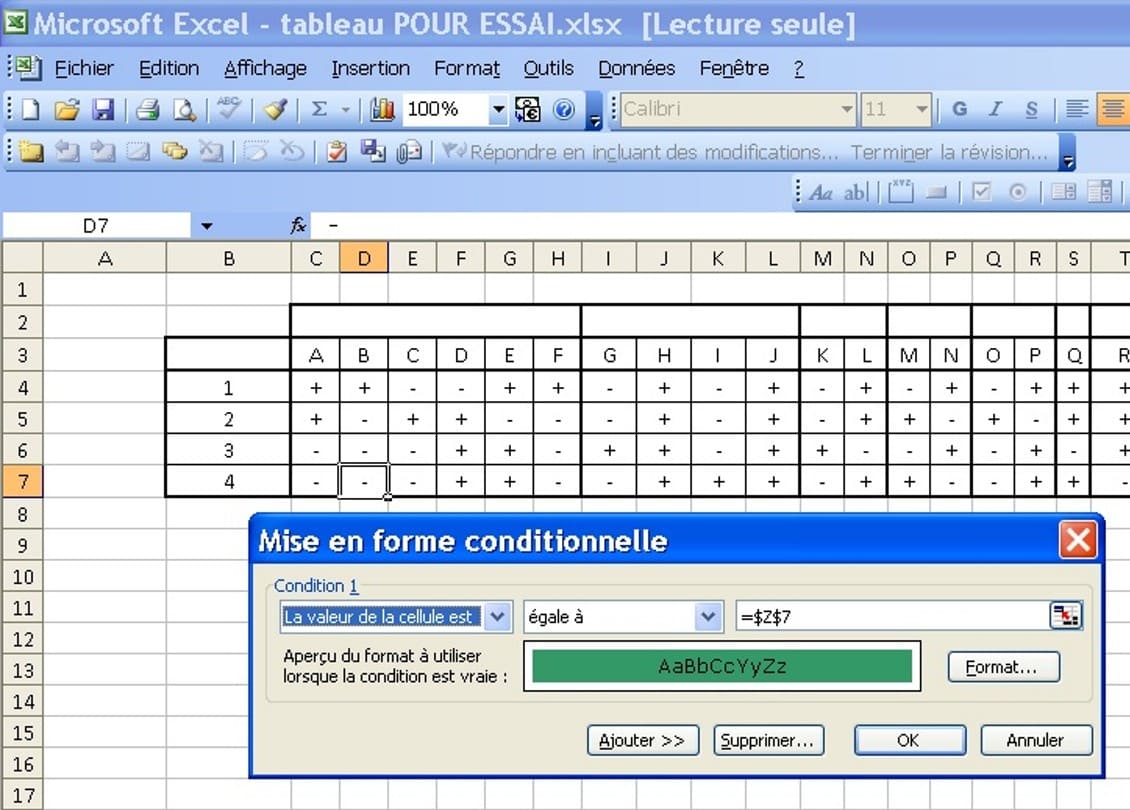

Je ne vois qu'une seule condition dans tes MFC, tu parlais de 3?
A te lire
Si on prend la cellule D4 par exemple, en allant sur MFC -> "gérer les règles..." on voit 3 règles différentes pour cette cellule, qui donne une couleur de fond soit rouge soit orange soit vert. (pour certaines cellules il y a seulement 2 règle qui donne vert ou orange)
Je suis en Excel 2003 et le convertisseur passe du xlsx au xls en supprimant les 2 autres conditions que je ne peux visualiser.
Si personne ne répond, essaie de m'envoyer un fichier en xls (enregistrer-sous) ou une image des 3 conditions.

1) tu pourrais à partir du xls rajouter les conditions 2 et 3
2) tu peux aussi enregistrer ta copie d'écran et faire
"Ajouter un fichier", le sélectionner et revenir sur "Insérer dans le message"

Peut être que tu pourrais me donner une piste déjà pour la MFC que tu vois...
Si je prend un exemple
Cellule C4 => vert si C4=Z4
Cellule C5 => vert si C5=Z5
Cellule C6 => vert si C6=Z6
Cellule C7 => vert si C7=Z7
Comment additionner le nombre de fois ou la condition donnant vert est remplie dans ces 4 cellules (C4, C5, C6 et C7)
Si j'arrivais à avoir une solution pour ça, je pourrais essayer de la transposer pour les autres...
merci
=SOMMEPROD(N($C$4:$C$7=$Z$4:$Z$7))
