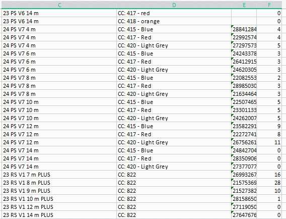

Je tente de trouver la formule qui convient à mon problème depuis quelques heures mais je suis perdue !
Voici ce que je recherche:
J'ai un fichier 'stock' avec des références de produits,
Certaines références se répètent car nous avons des codes couleurs dans une colonne adjacente,
J'aimerais faire la somme des quantités de ma 3ème colonne, si les références identiques se répètent.
Image: si les valeurs de la colonne C se répètent, faire la somme des quantités correspondant (en colonne F)
je souhaite avoir dans une cellule la somme des "24 PS V7 4m" = 13.
Je joins une image pour plus de facilité, pouvez-vous m'aider?
Merci d'avance

Hello
Une double proposition formule et TCD
28somme-quantite.xlsx (12.57 Ko)
