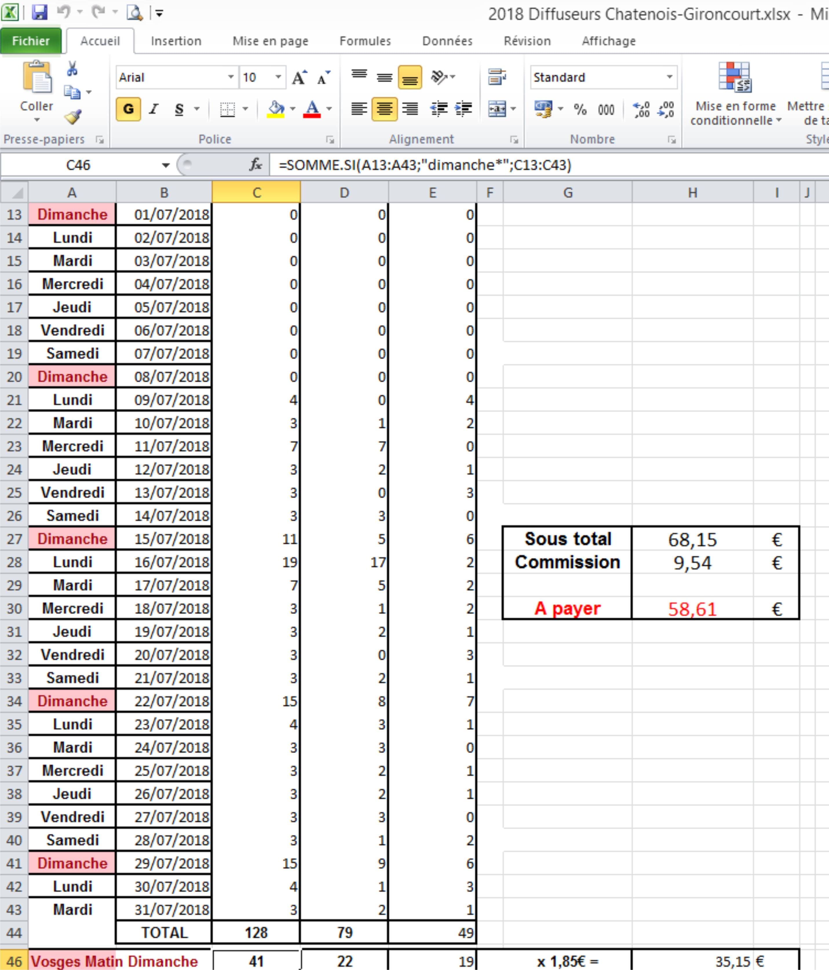

J'ai actuellement ce tableau.
J'aimerais par exemple, que la case C45 fasse la somme des valeurs de la colonne C qui correspondent aux dimanches. Cela fonctionne lorsque je sépare le nom des jours, de la date (une colonne pour lundi et une autre pour 01/08/2018) mais pas lorsque je n'ai qu'une case date (dimanche 01/08/2018). Quelqu'un aurait-il la bonne formule pour m'aider svp???
merci d'avance
Teste ceci
=SOMMEPROD((JOURSEM(B13:B43;2)=7)*(C13:C43))
Bonjour M12,
merci pour ton aide!
lorsque je teste cette formule, cela m'indique #VALEUR
As-tu regardé la plage de sélection pour toi de la ligne 13 à 43
Moi, c'est fonctionnel en D6
20test.xlsx (10.47 Ko)
La formule est bonne donc poste un fichier et pas une photo, qu'on voit le pourquoi...
