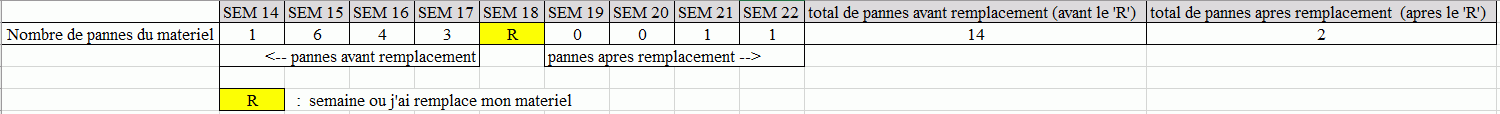

Je souhaite effectuer une somme de chiffres avant et apres un caractere (un nb de pannes d'un materiel avant et apres son Remplacement)
EQUIV me permet de localiser le caractere au milieu du tableau mais comment utiliser cette position pour effectuer la somme des chiffres avant et apres celui ci ?

Un début de piste ?
23cedesti.xlsx (15.09 Ko)
Top merciiiii ca marche !!!

En fait a la place du 'R' je souhaite colorier la cellule avec par exemple du violet qui correspond au remplacement de mon matériel, comment je fais ?
Bonsoir de nouveau !
Vous voulez remplacer votre critère "texte" par une couleur ?
Cela va, me semble-t-il vous obliger à utiliser un code VBA.......(je passe la main aux spécialistes de la chose.... )
Si le critère "texte" persiste mais que vous désirez le masquer par une couleur, une MFC pourrait être utilisée.
Merci, pour le VBA je botte en touche...tant pis j'opte pour SOMME/DECALER/EQUIV + MFC

Je vous livre une proposition de MFC :
19cedesti-v1.xlsx (15.21 Ko)
Oui merci bcp, mais je connais les MFC
Pour la formule j'avoue que je n'aurais vraiment pas pu trouver !! Encore merci !!
