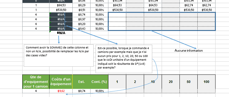

Somme d'une colonne qui contient des N/A
Bonjour à vous tous ou bonsoir,
Comment faire pour avoir la SOMME() d'une colonne lorsque celle-ci contient des N/A, est-ce possible de les remplacer par des cellules vides? N.B.: Voir le fichier ci-joint, car mes cellules N/A contiennent déjà une formule matricielle.
Est-ce possible de rajouter une condition à ma formule matricielle pour que lorsque je commande 4 roues pour un camions mais que je n'ai aucun prix de mon fournisseur pour 1 quantité, 2, 10, 20, 50 ou 100, que mon coût unitaire soit la résultante de D*(1+E)?

Toujours bloqué sur les deux mêmes problèmes :
Pour la première partie de ma question j'ai essayé de mettre ce code en C38 :
=SUM.IF(C2:C37;"<>#N/A";C2:C37)
J'obtiens #NAME
Pour la deuxième partie de ma question :
J'ai aucune idée comment faire

Haha merci beaucoup EngueEngue !
As-tu une idée pour l'autre partie de ma question?
Lorsque je commande 4 camions par exemple mais que je n'ai aucun prix pour 1, 2, 10, 20, 50 ou 100 que le coût unitaire d'un équipement indiqué soit la résultante de D*(1+E) par exemple?
Que ce calcul puisse se faire automatiquement.

J'ai essayé :
=IF(AND(F34="";G34="";H34="";I34="");D*(1+E);OFFSET($C34;;MATCH($A$2*B34;IF(($D$1:$K$1)*(D34:K34<>"");$D$1:$K$1);1)))
Encore j'ai un #NAME :S
JL
HAHAHA TOUT MARCHE YEAH
