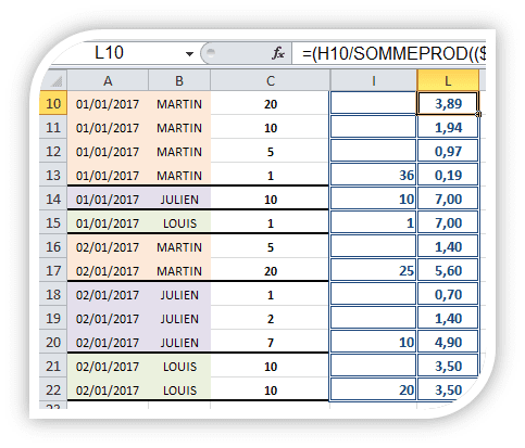

Je souhaite faire une somme (puis d'autres calculs qui utiliseront le résultat de cette somme) avec un nombre de ligne variable.
Je vous joins un exemple de fichier pour faciliter la compréhension:
J'ai donc pour une date plusieurs opérateurs je souhaite faire une somme tant que la date et le nom de l'opérateur est le même (colonne I).

Par contre, il me reste une question concernant mes calculs en colonne L:
Si l'on prends comme exemple: L10 = (H10/I13)*7
Comment je peux faire pour faire le calcul avec en dénominateur I13 sachant que la somme avec mon nombre de ligne variable n'est pas sur une ligne fixée?

Dans la première formule proposée, remplacer "" par 0 :
=SI(B11=B10;0;....................
L10 :
=(H10/SOMMEPROD(($B$10:$B$22=B10)*($A$10:$A$22=A10)*($I$10:$I$22)))*7

Ou :
L10 :
=SIERREUR(H10/SOMME.SI.ENS($H$10:$H$22;$B$10:$B$22;B10;$A$10:$A$22;A10)*7;"")
Merci à tous!
Les différentes propositions fonctionnent très bien!
