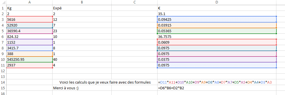

Je voudrais que quand sur la colonne de droite, la valeur est supérieur à 1 multiplier ses cellules sur la colonne du milieu.
Et quand la valeur est inférieur à 1 multiples ses cellules avec la colonne la plus à gauche.

Mon problème c'est de faire une somme avec les colonnes A et D quand les cellules en D sont<1 et une autre somme avec les colonnes B et D quand les cellules en D sont >1.
Je voudrais avec une formule les valeurs 25 738.49 € et 437.78 € automatiquement.
Dans mon fichier d'origine j'ai 200 valeurs.

Bonjour le forum,
=SOMMEPROD((B2:B11)*(D2:D11>1)*(D2:D11))+SOMMEPROD((A2:A11)*(D2:D11<1)*(D2:D11))
