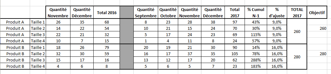

Bonjour à tous !
Je me permets de refaire un post sur un sujet que j'avais déjà évoqué mais pour lequel l'utilisateur qui m'aidé n'a pas eu le temps d'aller au bout avec moi.
Voici le lien du précédent post : https://forum.excel-pratique.com/excel/inverser-antecedents-dependants-t99538.html
Pour faire court :
Chaque mois, j'entre les quantités vendues par produit et par taille. Et pour estimer les mois suivants, je fais Quantité du mois en N-1 adapté d'un pourcentage d'ajustement.
Pour l'instant, la colonne "TOTAL" fait la somme des totaux par taille. L'objectif serait de pouvoir entrer le Total pour un produit, et qu'automatiquement on ait une répartition sur les tous les produits, en sachant que l'on doit avoir des % Cumul N-1 égaux. Pour l'instant,, ce travail est fait manuellement, c'est à dire que je vais aller à tâtons modifier les % d'ajustement pour avoir les % Cumul N-1 égaux et le total voulu (mis dans la dernière colonne, objectif).
Je sais que c'est un peu confus, j'essaie d'être aussi claire que possible >_<
Pour résumé :
Ce que j'ai aujourd'hui :
% ajustement (va impacter) Quantité par Mois (va impacter) Total par taille (va impacter) TOTAL et % Cumul N-1
Ce que je veux:
TOTAL (va impacter) Quantité par Mois (va impacter) Total par Taille (va impacter) % ajustement (va impacter) % Cumul N-1
Je peux modifier le document comme bon me semble, ajouter ou supprimer des colonnes, et je peux aussi coder un peu.
Ci dessous- une copie du document simplifiée et ci-joint une maquette du document.
Le solveur n'est pas une solution suffisante pour mon N+1. Il souhaiterait entrer une valeur dans TOTAL et basta ! Et ça n'est pas de mon ressors , enfin pas seule du moins ^^
