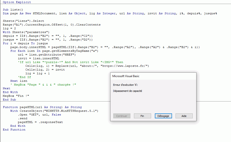

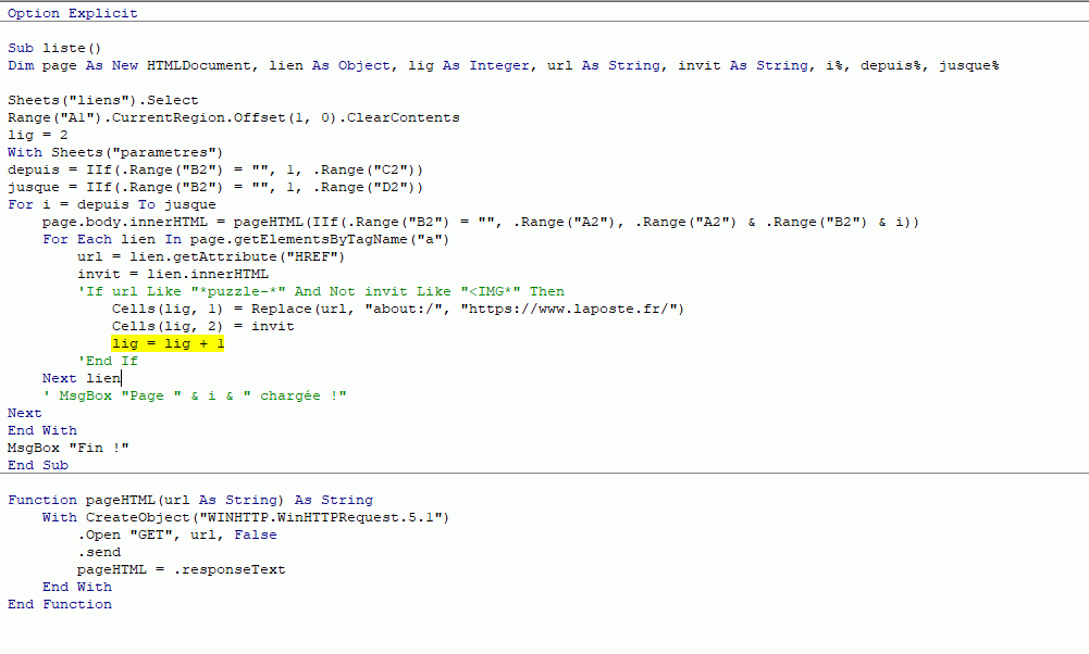

en utilsant le script du fichier ravesburger quan je met trop de page j'ai l'erreur :
capture2
ERREUR d'exécution '6'
Dépassement de capacité
Que cela veut dire? et comment faire pour augmenté la capacité?
Partout où tu trouves Integer, tu le remplaces par Long.
