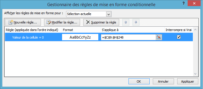

Il me reste encore une question
Comment as-tu fait pour que la création de lignes soit automatisée ?
Feuille : Tableau" : cellule C9 :
avec une Mise en Forme Conditionnelle : Bordure : aucune.
mbbp
mfc
