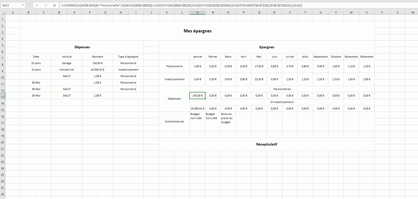

Voici mon fichier :
10budgetv3.xlsx (17.56 Ko)
Je souhaiterais ici pouvoir écrire dans la liste de gauche plusieurs opération que je serais amené à faire dans ma vie.
Comme j'utilise une date, je peux faire un récap avec mes dépenses faites mensuellement selon mon utilisation d'argent d'investissement ou d'argent personnel.
Le but est donc de compléter de temps en temps dans l'année ma liste avec les infos nécessaires, puis dans mon récap à droite, voir mes infos mensuelles notamment mon résumer des dépenses sur mes épargnes.
Je souhaite faire une vérification de la bonne entrée de mes données.
Voici ma formule : Q21 = SI(ESTVIDE(D7);0;SI(NB.SI(D7:D10;"*")=2;SI(MOIS(D7)=1;D9;0);0))
C'est un moyen de vérifier si tout est entré correctement.
Q22 est la réitération appliqué sur une plus grande partie de ma liste.
On a Q22 = SI(ESTVIDE(D7);0;SI(NB.SI(D7:D10;"*")=2;SI(MOIS(D7)=1;D9;0);0)) + SI(ESTVIDE(D11);0;SI(NB.SI(D11:D14;"*")=2;SI(MOIS(D11)=1;D13;0);0)
Mais si je veux l'appliquer à toute mon tableau, bah je fume de la tête et la formule est bien trop longue !
Aidez moi à la simplifier s'il-vous-plaît !!! xD

Après réflexion, peut-être parliez-vous de ma façon de classer mes opérations. Voici une modif apporté dans ce fichier. C'est sans doute plus clair, et sera plus facile pour simplifier. (Voir feuille Epargnes (2))
4budgetv3.xlsx (21.27 Ko)
J'ai trouvé !
La disposition m'a donné un bel indice ;)
