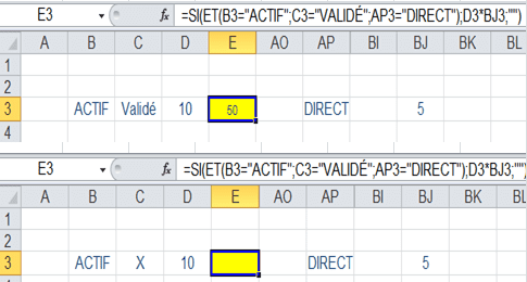

Comme ceci -> =SIERREUR(SI(ET(B3="ACTIF";C3="²";AP3="DIRECT");D3*BJ3;"");"")

=SIERREUR(SI(ET(B3="ACTIF";C3="VALIDÉ";AP3="DIRECT");D3*BJ3;"");"")
Bonjour le forum,
=SI(ET(B3="ACTIF";C3="VALIDÉ";AP3="DIRECT");D3*BJ3;"")
FAUX n'est pas un message d'erreur.
Mais indique que les conditions définies ne sont pas toutes réunies.
