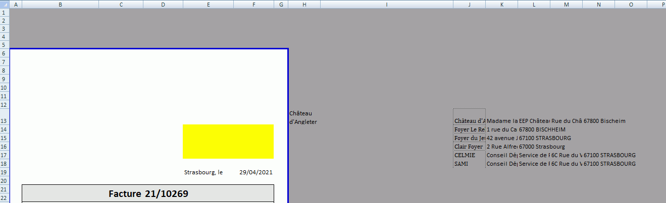

Je souhaiterai pouvoir éditer les factures automatiquement, dans un nouvel onglet facture
J'ai réussi (bien que ce n'était pas utile, une saisie directe aurait été plus simple, mais je voulais essayer) à ce que le numéro de facture en D21 de l'onglet facture, soit saisi à l'aide d'une message box, ce qui me donne
Sheets("Facture").Activate
Range("D21").Value = NumFact
UserForm1.Hide
Avec ce numéro de facture, cela appelle via une recherchev la cellule h13 qui est notre client (il va chercher les valeurs dans le premier onglet, cf ci dessus). Dans les cellules J13 à N20, on a la base de données Adresse.
J'aimerai donc quelque chose qui automatise l'inscription de l'adresse dans les cellules en jaune. En langage un peu plus informatisé (mais bien loin de VBA), cela donne
Si H13=J13, alors E13=k13, E14=L13...
Si H13=j14, alors E13 = k14, E14 = L15...

Bonjour, désolé mais je pense que peut de monde sur le forum travail avec des photos.
Un fichier exemple avec deux trois lignes en remplaçant les noms par mesure de confidentialité sera plus utile.

Je joins le fichier anonyme, mais tout est très brouillon pour l'instant.
Une rechercheV dit le nom de l'établissement à facturer, mais le VBA me semblait plus approprié ensuite pour appeler les adresses des établissements, je m'embrouille un peu en Excel ça donnerait vraiment une fonction à rallonge avec pleins de contraintes. le VBA me semblait plus efficace, et plus élégant mais peut-être que je me trompe
Re, pour la partie adresse comme elle est vide difficile de vous indiquer la méthode avec rechercheV
Mais à partir du moment ou sur la facture vous ramenez le nom ou l'établissement il semble possible de faire le même genre de formule pour l'adresse.
