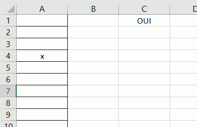

je vous envoie ma demande car je coince et pourtant ça me paraît "simple"... mais je trouve pas la solution...
ce que je cherche à faire : si dans une des cellules en a1:a10 il y a un "x" alors en C1, je vais acvoir le texte "OUI"
si à l'inverse dans les cellules a1:a10 il n'y a pas de "x" alors, le mot sera "NON".

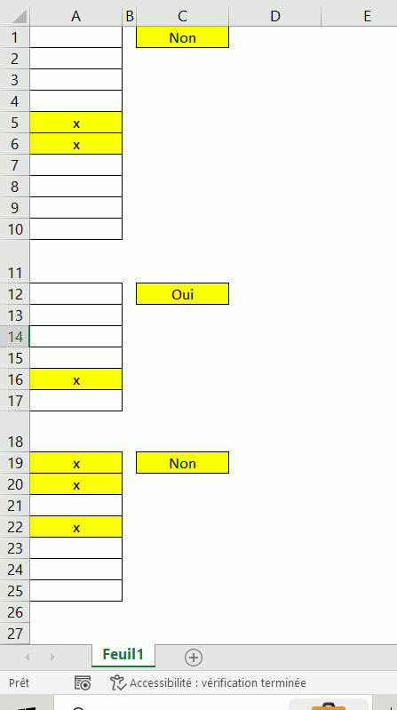

je reviens vers vous car..petit soucis... si j'ai plusieurs "x" dans la colonne, le "OUI" devient non...
j'ai fait l'essaie sur plusieurs plages et j'ai le même soucis..sur sur la deuxième plage (a12:a17)
j'ai essayé en changeant le =1 en >1 mais ds ce cas si je n'ai qu'une "x" le reste affiché...
une idée pour moi ?
merci à vous
Bonjour à tous de nouveau !
Ma proposition répondait au besoin exprimé initialement : si dans une des cellules en a1:a10 il y a un "x" !
Proposition amendée :
=SI(NB.SI(A1:A10;"x");"Oui";"Non")
Retournera "Oui" si au moins un "x" est présent dans la plage concernée.
