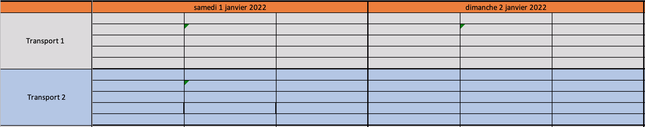

- Planning Opérations : On retrouve plusieurs transport sur la gauche ( 16 au total ).
Chaque case correspond à une information ( N° Dossier, départ, arrivée, nom du chauffeur, n° plaque ,...).
capture d ecran 2021 11 29 a 11 03 17

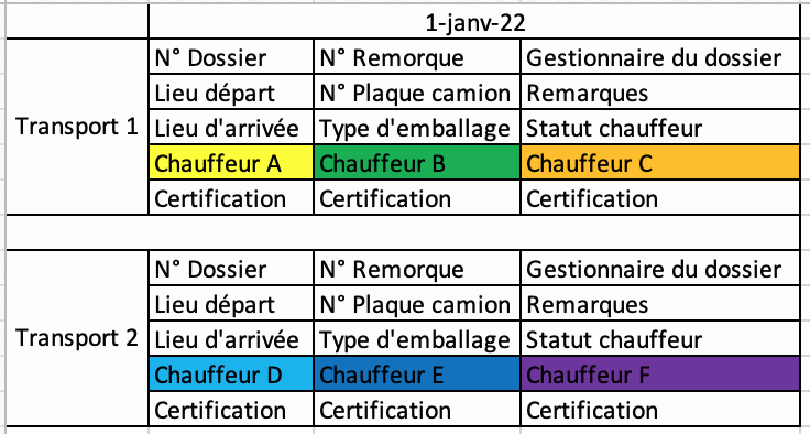

Voici un fichier aidant à la compréhension de mon problème :
Dans l'onglet "Opérations", on retrouve le template utilisé. La personne qui encode les données, les encode de cette manière pour chaque transport ( 2 dans ce cas-ci ). Chaque transport est susceptible d'accueillir 3 chauffeurs ( A,B,C pour le transport 1 et D,E,F pour le transport 2).

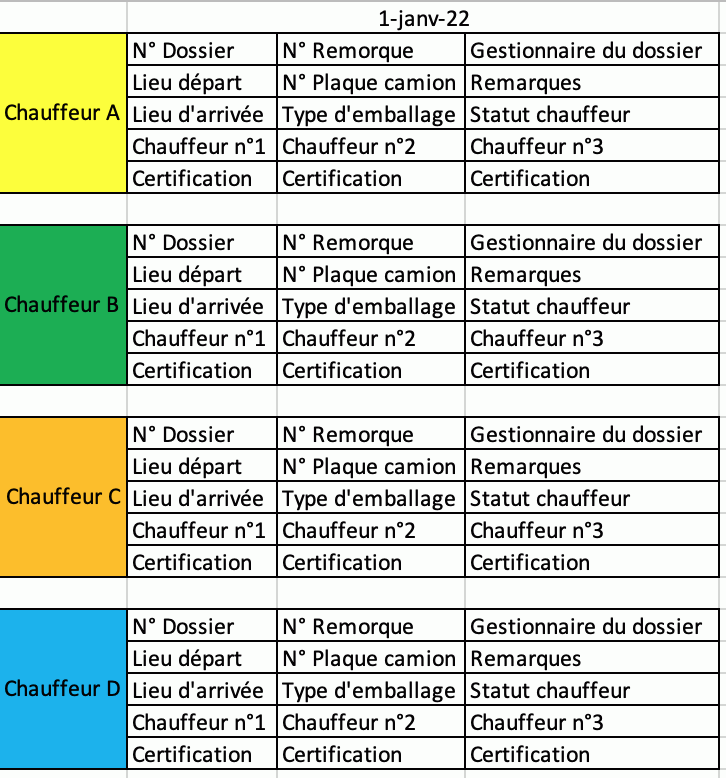

Dans le second onglet , "Planning chauffeur", on retrouve les même informations mais trié par chauffeur.
Mon Excel vient automatiquement mettre les données d'une feuille à l'autre grâce à une fonction SI imbriqué. Je lui dit que si 'Chauffeur A' sur l'onglet planning chauffeur est égal à 'Chauffeur A ou B ou C' alors il recopie la cellule n° dossier. En tirant la formule cela fonctionne.
capture d ecran 2021 11 29 a 14 04 56
Le problème est que vu le nombre de formule ( 1 formule par case, 15 case par jour/ par chauffeur multiplié par 16 chaffeurs et 365 jours ), l'excel est très lent à l'enregistrement et à la sauvegarde. Une macro pourrait surement alléger le fichier, mais je ne sais pas comment m'y prendre.
