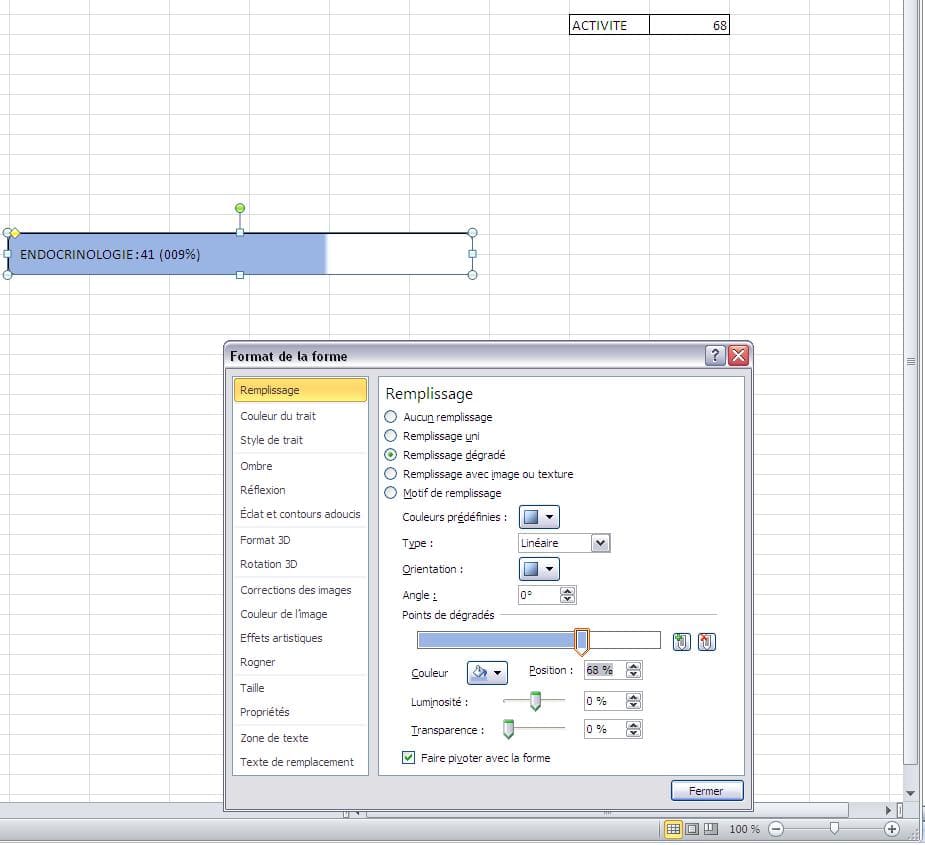

Bonsoir tout le monde,
J'ai un souci sur les shapes, plus précisément pour faire un dégradé sur l'un d'entre eux.
Je souhaiterai que dans la cellule activité lorsque je rentre un chiffre par exemple 68.
Que dans le shape se dessine en remplissage de fond : un dégradé avec deux points de dégradés
le premier s'arrête à 68
le second commence à 69
Ce qui me permettrai d'avoir une représentation graphique de la valeur écrite dans le shape... (voir l'image)
Est-ce que quelqu'un sait faire çà ?
Le générateur d'Excel2010 ne laisse aucune trace de la manipulation manuelle.
Et côté vba je n'ai réussi qu'à créer un dégradé de deux points mais impossible de les positionner...
With ActiveSheet.Shapes("UF3")
            .Fill.TwoColorGradient msoGradientTwoColors, 1
            .Fill.ForeColor.RGB = RGB(154, 181, 228)
            .Fill.BackColor.RGB = RGB(255, 255, 255)
            .Fill.Visible = msoTrue
Je vous remercie par avance )
Bien cordialement
sans titre
51classeur1.xlsm (12.95 Ko)

C'est exactement ce que j'ai mis sur l'image,... je pensais que j'avais été clair excuse moi,...
çà permet d'avoir une barre bleue remplie à hauteur de 69% l'affichage attendue est exactement celui de l'image, que j'ai dessiné manuellement et que tu peux retrouver sur mon fichier excel.
En fait je souhaite que mon shape s'affiche comme un histogramme plus ou moins bleu selon le chiffre donné entre 0 et 100... pour cela j'utilise le dégradé, exemple si le chiffre est 68 :
Le premier point de dégradé est bleu est va de 0 à 68
Le seconde point de dégradé est blanc et débute juste après à 69 et va jusqu'à 100%
Manuellement c'est très simple mais en VBA impossible de trouver les méthodes dans le dictionnaire...
Un essai :
