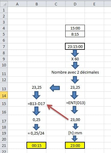

Je souhaiterais que le résultat d'une colonne contenant des heures soit sur deux cellules, les heures d'un coté et les minutes de l'autre.
Cette demande vient du fait que le total des heures n'est fait qu'a partir d'heures pleines sur le fichier que j'ai en cours mais je voudrais garder ces minutes pour les additionner pour faire des heures pleines.

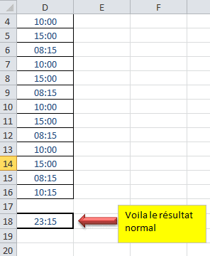

Pour séparer les heures et les minutes ... tu as deux fonctions disponibles ...
Ci-joint ton fichier test ...
151heures-et-minutes.zip (15.16 Ko)
Bonjour le forum,
La cellule D18 doit être au format : [h]:mm
Tu pourras constater que : "23:15" n'est pas le résultat normal.
heures

Je ne pouvais pas laisser cet affront tel quel donc j'ai chercher un peu et voilà le résultat
1la9
Je suis un peu content de moi, encore merci à James007 et à mbbp
Allez, bonne journée et bon week-end à tous
EDIT: ce n'est pas multiplié par 60 mais par 24

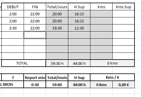

et si tu dépasse 24 h ca donne quoi
Maurice
Bonjour Archer,
Tu m'as fait peur sur le coup mais non ça fonctionne normalement
xrno
Bizarre mais ça fonctionne
