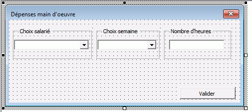

J'ai créée la frm ci dessous :

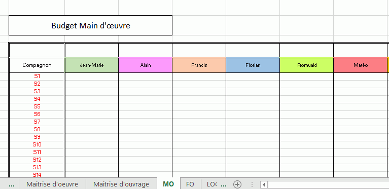

Les listes sont incrémentées de la manière suivante :
Ligne des salariés pour le choix salarié,
Colonnes des semaines pour le choix semaine.
Je souhaite croiser les deux listes afin de sélectionner une case et y insérer le nombre d'heures via la texte box.
J'ai essayé plusieurs choses mais je me retrouve toujours bloquée.
Par exemple :
Private Sub Btvalider_Click()
a = FrmDepMo.ZLchoixsalarie
b = FrmDepMo.ZLchoixsem
c = FrmDepMo.TbNbHeures
Worksheets("MO").Select
Dim a As Range
Dim b As Range
Intersect(a, b).Select
ActiveCell = c
Si vous avez une petite idée je suis preneuse :)
Je vous remercies d'avance pour votre aide !
Sans le classeur, pas possible de donner des infos qui fonctionneront à coup sûr.
mais, en adaptant ce principe .... :
a = FrmDepMo.ZLchoixsalarie.ListIndex + 2 'adapter le décalage
b = FrmDepMo.ZLchoixsem.ListIndex + 6     'adapter le décalage
Worksheets("MO").Cells(b , a).Value = c
Super, sincèrement merci beaucoup j'ai réussi à la faire fonctionner !
