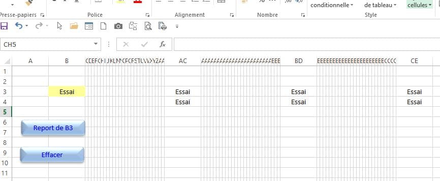

C'est curieux, ça marche sur mon PC :
Bye :
7classeur1-v1.xlsm (25.72 Ko)
Bye !

Eh Non ! Pas en utilisant CelDest comme tu le fais.
En fait, quand tu écris :
Set CelDest = ActiveSheet.Range("AC3")
Set CelDest = ActiveSheet.Range("BD3")
Set CelDest = ActiveSheet.Range("CE3")
La cellule AC3 prend le nom de ‘’CelDest’’ puis ce nom est attribué à la cellule BD3 et enfin à CE3
Quand elle a lu les 3 instruction, la macro ne retient que la dernière valeur de celDest, c’est-à-dire qu’elle l’associe à la cellule CE3.
C’est pour cela que le report de la valeur de ton commentaire (cellule B3) ne se fait que dans une seule cellule : la denière que tu as appelée celDest.
Pour parvenir à tes fins, tu as plusieurs solutions :
• La plus simple : celle que je t’ai indiquée et qui ne passe pas par le nom de cellules
• Nommer chacune des cellules de distination d’un nom différent et tu pourras alors écrire :
Sub Ajout_Commentaire()
    'je prends la case B3 et je la met en commentaire sur plusieurs cellules
    Set celDest1 = ActiveSheet.Range("AC3")
    Set celDest2 = ActiveSheet.Range("BD3")
    Set celdest3 = ActiveSheet.Range("CE3")
    Set celDest4 = ActiveSheet.Range("AC4")
    Set celDest5 = ActiveSheet.Range("BD4")
    Set celdest6 = ActiveSheet.Range("CE4")
    Union(celDest1, celDest2, celdest3, celDest4, celDest5, celdest6) = Range("B3")
• Nommer celDest l’ensemble des cellules et tu pourras alors écrire :
    Set celDest = Range("AC3,BD3,CE3, AC4,BD4,CE4")
    celDest.Value = Range("B3")
OK ?
Bye !
