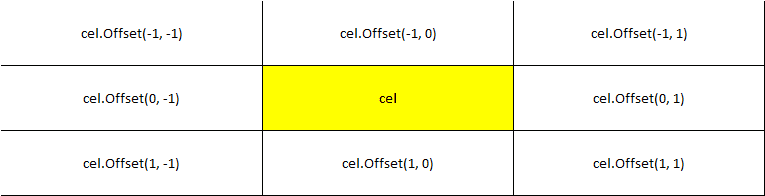

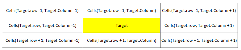

ps/
c'est peut être
Maille attenante 1 = Nord
Maille attenante 2 = Nord Ouest
Maille attenante 3 = Nord Est
Maille attenante 4 = Ouest
Maille attenante 5 = Est
Maille attenante 6 = Sud
Maille attenante 7 = Sud Ouest
Maille attenante 8 = Sud Est
ou tout autre ?
les données des lignes 1 à 3 et colonnes A à C sur l'onglet Feuil1
correspondent à quoi ?
Alors là, je ne me suis pas posé de question ... j'ai fait le tour dans le sens trigonométrique en partant du coin haut gauche !

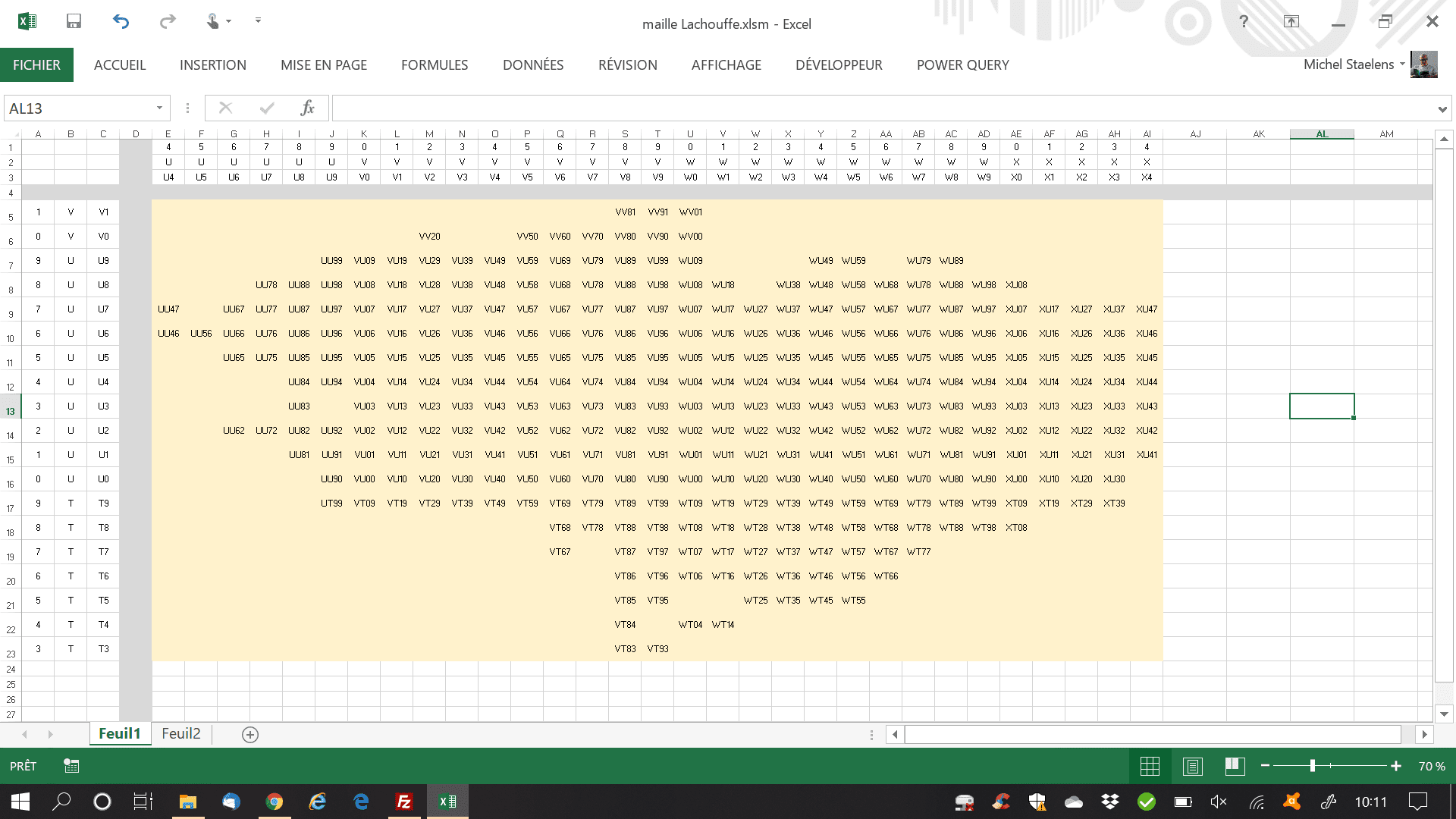

1-
[plage] est le nom donné à la ... plage ! Celle que j'ai colorié en jaune paille ici :
capture d ecran 161
2- je vais enlever les doublons ... bientôt ! pour le moment je réponds juste aux questions
3- pour la macro :

Ce que j'appelle les mailles attenantes sont en effet les mailles qui entourent la maille d'intérêt, peu importe laquelle est mise en 1 ou 2 ou 3... Ca n'a pas d'importance pour la suite. En revanche, pour chaque maille d'intérêt, il me faut bien uniquement des valeurs de maille uniques!
Alors là, je ne sais pas comment tu vas exploiter !
Je fais donc prendre les devants avec 2 présentations possibles des résultats (feuille 4 et 5)
Fais tourner maillage2

Le script s'allonge on dirait! Le tableau croisé dynamique c'est pas mal mais je suis toujours embêté car dans votre solution, le nombre maximum de mailles entourant une maille d'intérêt est de 4 alors qu'il y a bien des mailles qui sont entourées de 8 autres mailles..! Je ne sais pas d'où vient ce problème.
Je répète qu'il faut plus prendre ça comme un challenge que comme un réel problème, si i le faut je le ferai à la main, mais j'aimerais bien avoir une solution macro à cette opération!
Peux-t me donner un exemple ?
En fait toutes les mailles qui ne sont pas en bordure de la carte, quasiment, sont entourées par 8 mailles. Je cite quelques noms de mailles qui sont dans cette situation (ou pas) :
[*] VU74 : 8 mailles attenantes
[*] VV90 : 8 mailles attenantes
[*] Mais UU83 : 5 mailles attenantes
[*] Et UU62 : 1 maille attenante
Je vais regarder
Néanmoins, j'ai créé un cas à 8 voisins différents de la cellule "z" et je retrouve bien les 8 sur les feuilles 4 et 5.
en effet, je regarde
Ok j'ai compris
Ils y étaient mais comme je mettais dans l'ordre les 2 voisins, il aurait fallu additionner ligne et colonne
Et dans mon exemple, z étant supérieur à a, b, c, d, e, f, g, h, cela ne se voyait pas !
J'ai corrigé, a présentation est plus lisible du coup.
14maille-lachouffe.xlsm (456.87 Ko)
