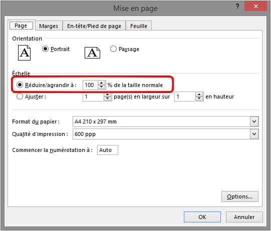

Il ne faut pas qu'il y ait une réduction/agrandissement de l' échelle
zoom impressiom xl 2013
Bonsoir banzai64 et merci de ton acceuil
je viens d'aller vérifier et je suis bien à 100%
