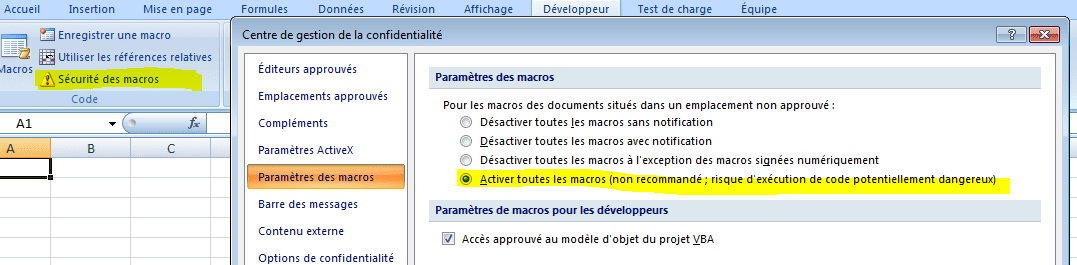

De plus est-ce que si je l'enregistre en version modèle je pourrais éviter qu'ils aient à cocher la case "Activer le contenu"? Car je penses que certains ne le feront pas et donc mon fichier ne fonctionnera pas.

Pour le "activer le contenu"
une astuce pour "forcer" les utilisateurs d'activer les macros :
une feuille nommée "Macro" avec dessus un texte qui indique d'activer les macros.
Ensuite un code à la fermeture du fichier qui rend visible la feuille "Macro" et rend hyperMasquée toutes les autres feuilles.
Ensuite un code à l'ouverture du fichier qui affiche toutes les feuilles du classeur mais qui cache la feuille "Macro".
A l'ouverture du fichier, si les macros ne sont pas "en marche" alors le fichier s'ouvre qu'avec la feuille "Macro" visible qui demande d'activer les macros ou le contenu; si les macros sont en fonction, alors le fichier s'ouvre sans message.
