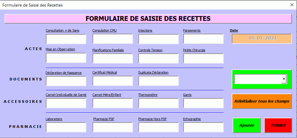

je n'avais rien de mieux à faire, aussi j'ai redessiné l'Userform et entamé une petite refonte du fonctionnement...
Délire, délire...
En attendant, une petite image...

voilà ton fichier avec mes petits délires, une idée en entraînant une autre suivie de ses petits détails qui bouffent le temps.
- le fichier s'ouvre sur le mois en cours et souligne la date du jour ;
- j'ai remplacé la cellule "Date" en [A6] par l'année en cours ;
- j'ai supprimé la feuille 'Tableau de bord' : pas besoin !
- pour accéder au formulaire, tu choisis (ou non, d'ailleurs) le mois désiré et tu DOUBLE-cliques sur la date à encoder (modifier) en colonne [A:A] ;
- le formulaire s'affiche en ayant incorporé les valeurs du jour si existantes ;
- le formulaire est chargé en mode non-modal, c-à-d que tu peux toujours agir sur la feuille en arrière-plan !
- pour changer de mois, tu as la ComboBox : un choix active immédiatement la feuille sélectionnée mais sans date déterminée ;
- pour choisir alors une date, tu as 2 méthodes :
* soit, taper le nombre du jour (2 caractères max, donc) dans la TextBox "txtDate", par ex: 17 + ENTER. La ligne du jour sélectionné se souligne de couleur et les valeurs éventuelles sont chargées dans le formulaire ;
* soit DOUBLE-cliquer sur la date voulue en colonne [A:A] sur la feuille en arrière-plan.
- les TextBox sont nommées de façon linéaire "txt1","txt2" mais leur propriété TAG reçoit le n° de colonne correspondant à leur position dans la feuille ce qui facilite l'inscription des valeurs
