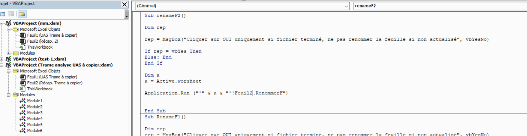

Voici mon problème:
Dans le Sub RenameF2() ~le premie sub (situé dans : "Trame analyse UAS à copier.xlam")~
Après que j'ai validé mon MsgBox, je souhaiterais lancer la macro située dans la "Feuil2" du classeur "mm.xlsm".
Cependant comme ce document ("mm.xlsm"), est amené à souvent changer de nom, dans mon Application.run je ne peux pas mettre " ' mm.xlsm'!.
Je souhaiterais donc mettre a la place (après le end if) un programme disant:
Je veux que tu active la macro "RenommerF" situé dans "feuil2" du classeur au premier plan.
J'espère vous avoir donner assez d'informations, merci pour toutes les personnes qui m'aideront face à ce problème.

Ouf ! Faudrait déjà revoir un peu votre sub renameF2
sinon pour la ligne essayez peut être ceci puisque le classeur actif sera celui qui contient le code Renommer
Application.Run "'" & ActiveWorkbook.Name & "'!feuil2.RenommerF"
