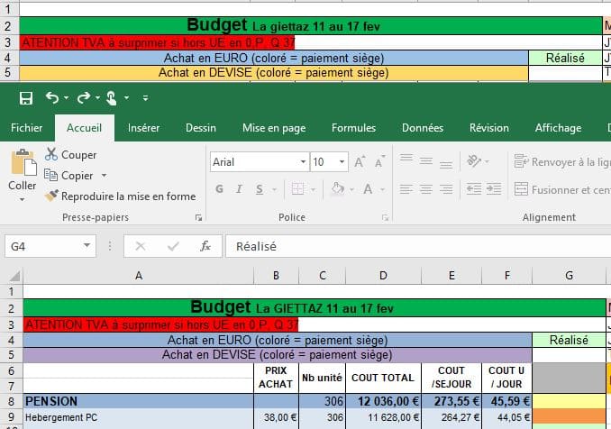

Pour l'histoire des couleurs, j'ai testé avec d'autres feuilles, voir en copie d'écran la ligne 5, en haut c'est mon fichier original, en bas le fichier "ajout feuille" avec votre macro.
La ligne 5 est en orange et devient violet fans le "ajout feuille".
Mais je crois avoir trouvé : il faut que je choisisse une couleur standart = cela me conserve les bonnes couleurs !
Merciiiii Eriiic c'est super !!

couleur
étrange qu'il ne sache pas copier les couleurs étendues.
Sans doute un bug à leur arrivée, ils ont dû oublier ça dans 2007.
