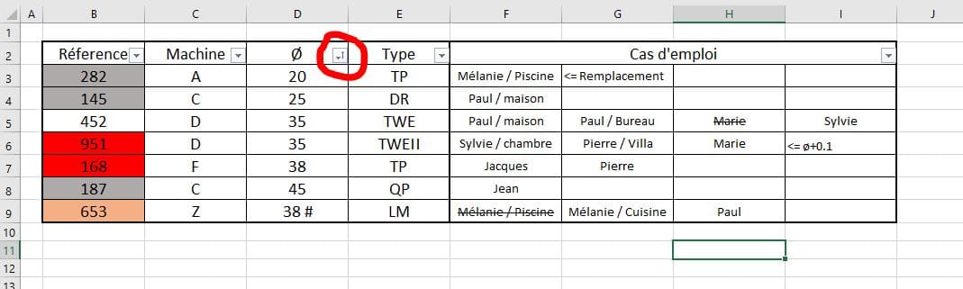

J'ai un tableau qui ressemble en version simplifié à celui ci-dessous (Tableau original : 796 lignes par 9 colonnes):
tableau exemple
Il n'y a pas de logique informatique dans la chronologie des lignes, mais il est important que leur placement dans le tableau reste ainsi. Pour l'explication du problème, on va appeler ce tri "aléatoire original"
Ce tableau est consulté par plusieurs utilisateurs
Pour retrouver les informations, les utilisateurs peuvent filtrer ou trier par colonne.

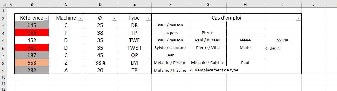

Des utilisateurs ont aussi la possibilité de modifier ce document et d'ajouter des lignes que ce soit en fin de tableau ou au milieu de celui-ci. Il est arrivé fréquemment, lors de l'enregistrement du document par un utilisateur, qu'un tri sur une colonne soit resté actif et, après enregistrement il est ensuite impossible de revenir au tri "aléatoire original".
tableau exemple tri actif

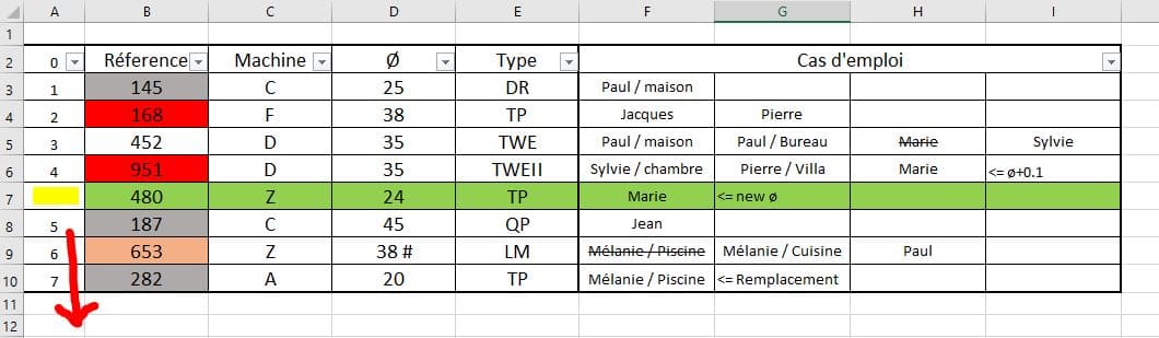

Mais lorsqu'un ligne est ajoutée au milieu du tableau, il faut renuméroter cette ligne et ainsi que toutes les suivantes (tirer la numérotation tout en bas (800 lignes)).
tableau exemple numerotation manuelle

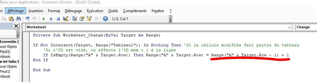

1. Si j'ajoute une ligne au milieu du tableau, la cellule "A" & target.row prend la valeur max de la colonne [ID] et pas la valeur ("A" & target.row -1)+1
Et donc le jour ou je trie du plus petit au plus grand la colonne ID, (pour récupérer, si quelqu'un a enregistré avec un tri), cette ligne ne va pas rester à sa bonne position mais se retrouver au fond du tableau.
2. Si je modifie le code comme suit:
code ajout ligne intermediaire
Ca fonctionne pour cette ligne, mais les lignes suivantes ne sont pas renumérotées, incrémentées.

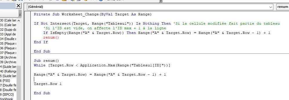

2.1 Même si j'arrive a coder correctement une boucle pour renuméroter les suivants:
essai renumerotation
(oui je n'ai jamais fait de macros et je suis nul )
….il ne faut pas que la renumérotation se fasse si un tri est actif.
