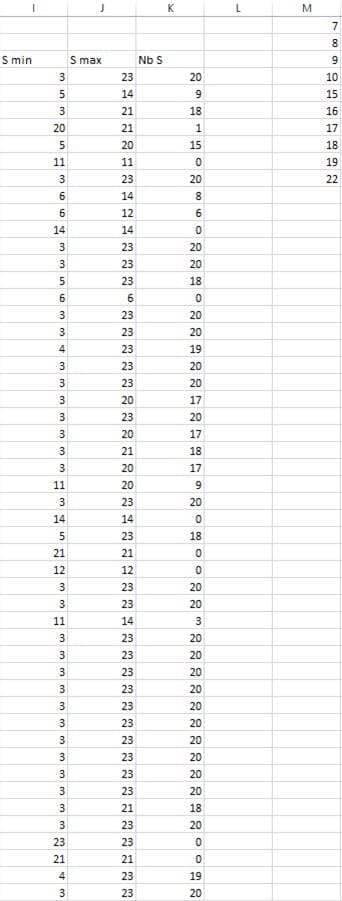

Je cherche a retrancher les valeurs de la col M de l'intervalle compris entre les col I et J.
Je souhaite avoir en col L le résultat de la col K (J-I) moins le nombre de valeurs comprises en M.
Par exemple, il y a 10 valeurs en M, toutes incluses dans l'intervalle entre I4 et J4, j'ai donc besoin que L4 renvoie 10 (20-10).
Ou bien il y a 10 valeurs en M, dont 4 incluses dans l'intervalle entre I5 et J5, j'ai donc besoin que L5 renvoie 5 (9-4).
Merci de votre aide, je n'arrive pas a le formaliser.

Une proposition à étudier.
Réalisé avec Power Query.
15jo-dag.xlsx (19.96 Ko)
@eriiic : Désolé, je m'attendais à avoir simplement une formule en retour.
@Jean-Eric : Un grand merci à toi, entre autres pour avoir eu le courage de recopier mes valeurs à 1h30 du mat'.
Ta solution me convient parfaitement j'ai pu la coller dans mon classeur et lui faire faire le boulot pour mes +-12000 lignes.
Les formules matricielles et Power Query sont des mondes que je ne connais pas encore. J'ai regardé le fonctionnement de ce que tu m'as produit. C'est très intéressant. J'ai compris que lors du calcul chaque cas est décomposé, ce qui offre bien sur la solution à mon problème.
