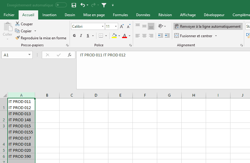

Après utilisation de la commande "Renvoyer à la ligne automatiquement", voici ce que j'obtiens:
190415043250640224
Maintenant je souhaiterais avec ma ref "IT PROD XXX" sur 1 seule ligne et 1 seule cellule.
Actuellement j'ai 2 Refs dans une cellule.

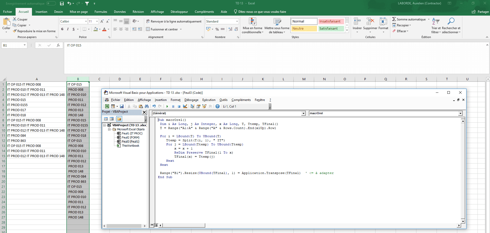

Bonjour AlgoPlus, merci beaucoup pour ta réponse.
J'ai testé, cela s'apparente à ce que je veux faire et c'est génial.
Cependant lorsque le retour à la ligne se fait, il me supprime le "IT" qui est renvoyé à la ligne.
Comment puis-je résoudre cela?

La correction:
Sub macrOrel()
 Dim i As Long, j As Integer, x As Long, T, Ttemp, TFinal(), Temp As String
 T = Range("A1:A" & Range("A" & Rows.Count).End(xlUp).Row)
 For i = LBound(T) To UBound(T)
    Temp = Replace(T(i, 1), " IT", ",IT")
    Ttemp = Split(Temp, ",")
    For j = LBound(Ttemp) To UBound(Ttemp)
        'MsgBox Ttemp(j)
        x = x + 1
        ReDim Preserve TFinal(1 To x)
        TFinal(x) = Ttemp(j)
 Range("B1").Resize(UBound(TFinal), 1) = Application.Transpose(TFinal)  ' <= à adapter
